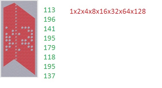

Ahoj, při použití mocnin dvojky (červená čísla), jsem získal zelené hodnoty.
Ale systém mi uznal jen číslo 113, ostatní uznal za chybná, v čem je problém? Je to převod dvojkového čísla na znak v UTF-8 UNICODE.

Protože to není žádnej děrnej štítek, ale ústřižek 8-bitový DĚRNÝ PÁSKY. Hledej Googlem, na netu se toho musí válet tuny.

To je snad fuk, pořád je to tak, že první řádek mi dává
1+16+32+64, což je 113
A např. předposlední mi dává
1+2+64+128, což je 195...
proto nechápu, proč mi ten systém akceptuje jenom tu 113 (je to e-learning, tu pásku mám k dispozici jenom takle na obrázku)

A zkoušel si to číst zprava do leva s tím, že dirka je log 0 a neproděravělé místo je log 1?
Nebo si z nás děláš srandu?

Protože to je 7-bit + 1 kontrolní. Ten "sloupek" na tvým obrázku nejvíc napravo (protože páska se čte vodorovně a je to vlastně ŘÁDEK) je paritní bit.

To je nějaká zvláštní parita, když jednou je sudá a jednou lichá. :roll:

Pokud bych tu nejpravější (horní) linii (číslo 128) vyhodil, dostávám:
113/68/13/67/51/118/67/9, což dává znaky (13 a 9 sem v tý tabulce nenašel):
qD?C3vC?
Což tomu systému nechutná.
8bFaY;aD, je zcela mimo mísu, středník, nestředník. Vím jistě, že první bude "q", to už mi ten systém vzal jako správnou odpověď, to zbylé znaky jsou problém.

Je to převod binárního čísla na UTF-8 UNICODE.

Zkoušels to negovat = díru v pásce považovat za nulu?

1) vím, že první řádek mi má dát 113, tudíž znak "q".
2) kdybych to znegoval, tak dostanu 142 anebo 14, a ani jedno v té tabulce není. :(

Jestli je to opravdu UTF-8 s msb vpravo, jako že to tak splňuje pravidla UTF-8, tak by to mohlo být 5 znaků:
0x071, 0x10D, 0x0F3, 0x076, 0x0C9

Takže, jak jsem psal ve svém dřívějším příspěvku:
01110001 = 113
11011100 = 220
01001110 = 78
00111100 = 60
Zbytek si spočítej sám - dirka je 0
Nejvyšší řád je vlevo tedy: 128+64+32+16+8+4+2+1
Výsledky jsou dekadicky
