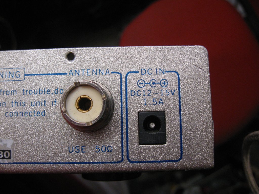

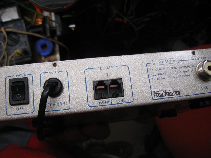

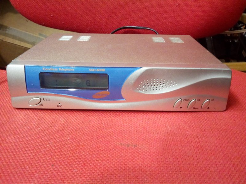

Dobrý den,
Prosím o identifikaciu zariadenia Samsung SGH - N288. Dostalo sa mi pred časom do ruk a neviem na co sluzi a ako funguje.
Po zatlacení niektoreho tlacidla sa ozve na malu chvilku tón, dačo ako zvonenie v mobile a na PL konektore je VF napatie s frekvenciou 146,184MHz. Vzadu su konektory na pripojenie pravdepodobne telefonnej linky. A už zmieneny PL konektor na pripojenie anteny.
Cele zariadenie mi pripada ako keby to malo byt prepojenie telefonnej linky a vysielacieho zariadenia ktore je vnutri s radiostanicou pracujucou vo VKV pasme. Na prednej strane je mikrofon.
O tomto zariadeni som nenašiel na webe absolutne nič.
Az toto zariadenie niekto pozná, tak prosim o blizsie informacie.
Dakujem.

Bezdrotovy telefon s velkym dosahom. Teda jeho zakladna...

Pripojil som na výstup VF watmeter a ukazuje do umelej zataze cca 3W. Frekvenciu som odmeral čítačom. Nieje to bohvie aka presnosť, ale na bežné pouzitie jeho presnosť postacuje. (výrobok Miloše Zajíce z Pečky)
Ked na zariadení zatlačím "Call Ok" tak na frekvencii na YUPITERU MVT7100 počuvam že zo zariadenia ide morzeovka, je to telegraficka značka 3x za sebou -.... -.... -....
