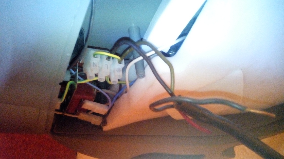

Prosím o radu .... měnil jsem starý bojler Tatramat za nový Dražice. Bojler byl zapojen přes sporákovou kombinaci do které vedou 3 dráty a z ní také 3 přímo do bojleru. Nepoznačil jsem si původní zapojení a když jsem připojil nový bojler podle barvy drátů na svorkovnici v bojleru (černý na L, modrý na N a žlutozelený na ZEM) tak nefungoval. Začal ohřívat až jsem odpojil modrou z N a místo ní jsem na N zapojil žlutozelenou ZEM. Aktuálně jsem tedy ještě žlutozelený přepojil na svorkovnici na ZEM a klemou ještě dotáhl do N. Je takovéto zapojení bezpečné? Mohu jej takto nechat? Jedná se o starý dům se starými rozvody. Část domu má nové rozvody v měďi, zbytek hliník. V nejstarší části domu byly zásuvky zapojeny taky jen na 2 vodiče s klemou.

Takto bych to nenechával. Zapoj to tak, jak to bylo původně a budeš muset najít místo, kde je vodič N v instalaci přerušený. Tou sporákovou kombinací je myšleno co? Ten bílý trojpólový spínač s černou pákou a s doutnavkou? Jsou v něm spoje v pořádku? Do které části instalace je bojler připojen? Do nové nebo do staré? V nové instalaci je samostatný nulový vodič (N) a ochranný vodič (PE)?

jj přesně tento myslím, doutnavka a 3 dráty. Zapojení je v něm podle barev jak má být ale odkud to do něj vede to netuším. Ono je to celkově divný - v těch starých zásuvkách kde jsou zapojeny jen 2 dráty jsou ve skutečnosti fyzicky taky 3 ale třetí modrý není zapojený. :nevim:

A jak jsou zapojené nové zásuvky? Ve starých je ochranný kolík a pravá zdířka spojena a připojena ke zelenožlutému vodiči? Do svorkovnice starého bojleru vedly všechny 3 vodiče?

elektrosvit píše:A jak jsou zapojené nové zásuvky? Ve starých je ochranný kolík a pravá zdířka spojena a připojena ke zelenožlutému vodiči? Do svorkovnice starého bojleru vedly všechny 3 vodiče?
EDIT: Jo, Soemtrone, máš pravdu. Ať zase nevznikne vlákno jako o kotli.
Souhlasím s vámi, nerad se ser. elektrikářům do řemesla ale známého el. nemám a kdybych měl někoho oficiálně objednávat tak mi dodnes nevisí ani bojler. :(
Ano zásuvky jsou takto zapojeny - kolík a pravá zdířka k žlutozelenému.
Kolik bylo vodičů zapojeno do starého bohužel už nevím ale na 90% si myslím že všechny tři....
Nové zásuvky mají zapojený kolík klasicky zvlášť

Takže stará instalace je TN-C a nová TN-S, dohromady TN-C-S. Pokud vedly do bojleru všechny 3 vodiče a modrý v něm nebyl propojený se žlutozeleným a bojler fungoval, muselo dojít k přerušení vodiče N někde v instalaci, takže nový bojler nejel. Máš možnost zjistit, do které části instalace je ten bojler připojen? Spínač rozpojuje ve vypnutém stavu všechny 3 vodiče? To taky není správně, ochranný vodič by se rozpojovat neměl, jen vodiče pracovní.

Vlastně ani nemusel být ten starý bojler vadný pokud uhořel vodič N. Ochranný vodič (žlutozelý) se rozpojovat nesmí.
Edit: A teď si budu povídat jen pro sebe: Proudové chrániče evidentě nemáš, jinak by to po připojení na Pe vypadlo. Pokud bych já nenašel kde je přerušený pracovní modrý vodič N, tak bych to zapojil v nouzi podle tvého obrázku. Dříve se to ani jinak nedělalo. Přes kontakt vypínač bych vedl jen černý fázový vodič, žlutozelený bych bez možnosti přerušení vedl přímo do bojleru. Nesmí jít přes kontakt vypínače!!!

Jestli byl propojený modrý se žlutozeleným ve starém bojleru už nevím ale nevylučuju to. Že by došlo k přerušení N při instalaci nového bojleru si nemyslím, jen jsem starý sundal a nový pověsil, zkoušel jsem průchodnost drátů a nejsou přerušené. Ale kam vede připojení bojleru opravdu netuším. Přívod do sporákového vypínače je ještě v hliníku. Vypínač rozpojuje jen L a N, zem je na společném kontaktu trvale.

Pokud je přívod do spínače v hliníku, pak je s největší pravděpodobností připojen do staré instalace TN-C a budeš to muset nechat zapojené tak, jak to máš nyní. Pokud spínač rozpojuje pouze L a N, je to v pořádku. Ale pořád je mi to divné. Pokud byly původně k bojleru přivedeny všechny 3 vodiče, tedy L a odděleně N a PE, musel se někde ten N přerušit.

Tak to je dobře. Otázkou je, zda není přerušený vodič N. To by jsi zjistil jedině měřením vadaskou ( v nouzi žárovkou na 230V v objímce se dvěma fousy ) na vypínači. Ještě je možnost, že by stará sporáková kombinace měla vadný kontakt u vodiče N. Můžeš zkusit vodič N přehodit na volnou - nevyužitou pozici.

Nebo měl vadné topné těleso a okruh se uzavíral přes vodu na kostru ???

To je klidně možné a přišlo se na to až teď.

Nedá mi to se nezeptat - nevede čistě náhodou ten modrý vodič přímo od spínacích hodin na noční proud? Aby to nebyl vodič kamsi k relé a spínání boileru na noční proud.
