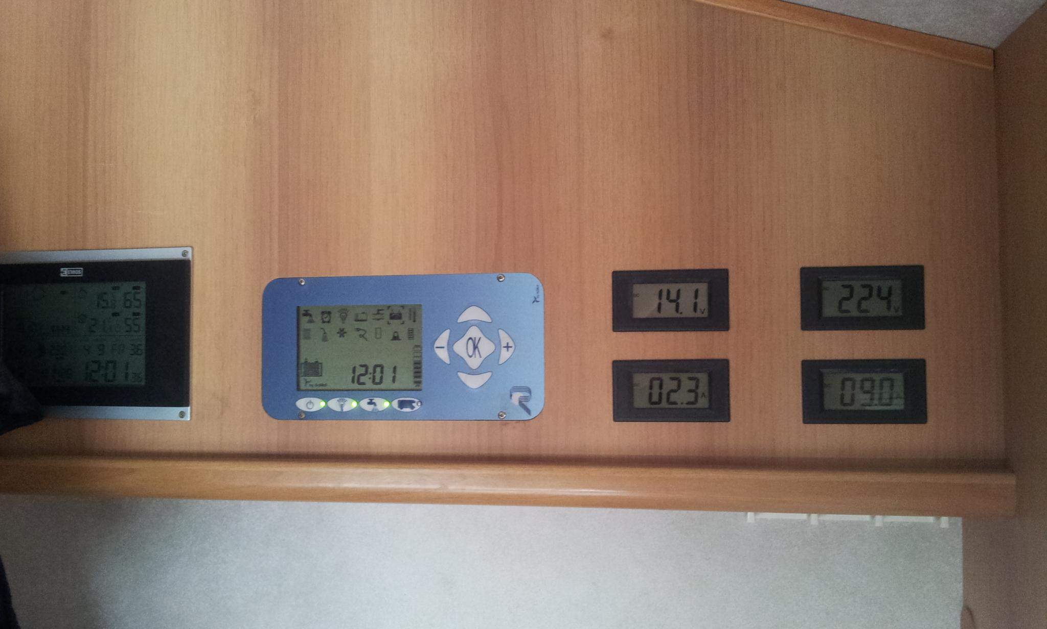

Navíc jsem si do obytné části dal krabičku se dvěma voltmetry (na nástavbovou a motorovou baterii) a rád bych k tomu přidal i měření vody, aby všechno bylo hezky na jednom místě.
Nápad s plastovou trubkou a jazýčkovými kontakty se mi líbí. Jenže takhle by se mi stav hladiny zobrazoval jen pomocí jednotlivě rozsvěcovaných LED. Pokud bych na jednotlivé kontakty připojil rezistory (s rostoucí hladinou by se tedy odpor zvyšoval), bylo by hodně složité výsledek zobrazovat na displeji ve zmíněných procentech nebo litrech?
