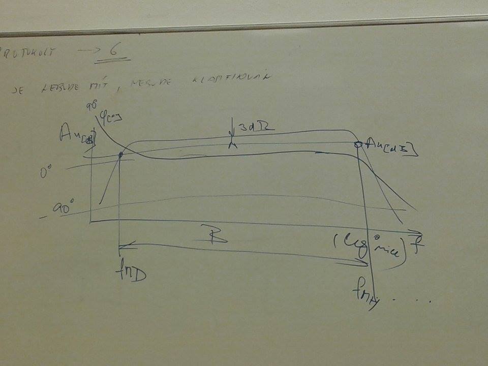

15996000_402003460142287_1530420026_n.jpg- takhle si to představuje profesor....

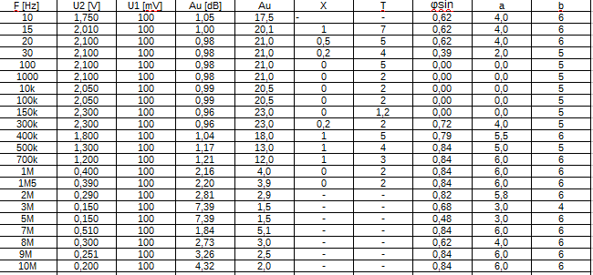

tabulka.PNG- (23.11 KiB) Staženo 122 x

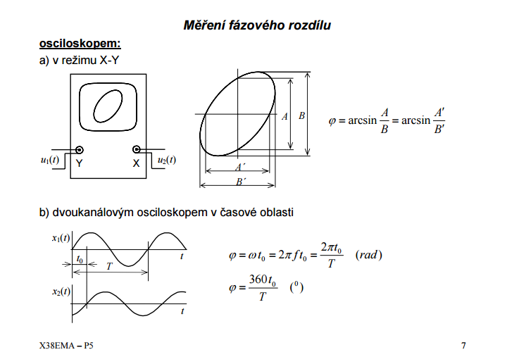

teorie.PNG- teorie
- (50.51 KiB) Staženo 103 x

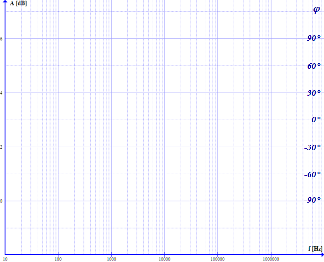

semilog.png- (72.15 KiB) Staženo 75 x

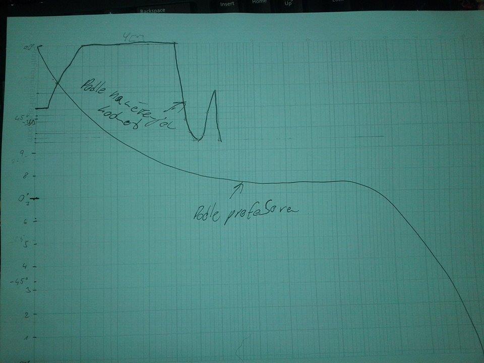

16118621_402117733464193_1918618413_n.jpg- fázový posun
- (69.34 KiB) Staženo 94 x
