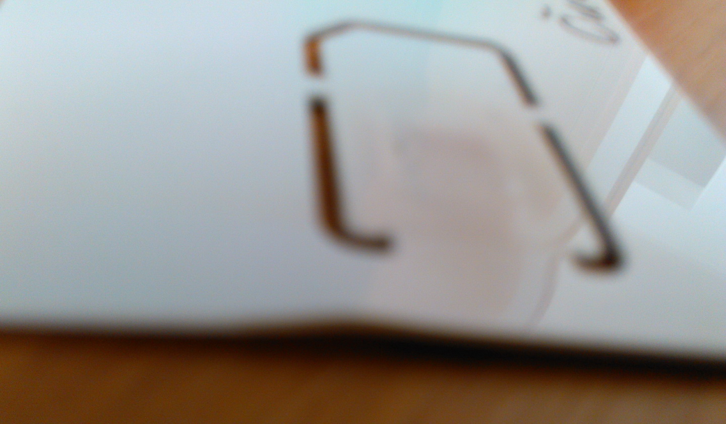

Chcem vám len ukázať čo tento prístroj spraví s kartou keď dlhšie beží je vhodný akurát tak ako klient ale na nej. share tj. bez karty
Myslel som že len konkrétny jeden bol vadný a spravil to ale nie robia to žiaľ všetky...

Co jsi v tom měl za soft - MCAS nebo EMU? Hádám že pštrosa...

Takto teplem zahnědlou kartu jsem viděl i u některých Topfieldů SBI 2060, ovšem bez deformace.

Softom to nie je môžeš tam dať akýkoľvek a tú kartu aj dokrútilo nie len nad čipom zahnedlo a to dokrútenie topfield nedokázal ako tento ako nechápem 8150 a vyššie rady sú skvelé prístroje..Po takom zdeformovaní samozrejme začne vypadávať čítanie tej karty...
