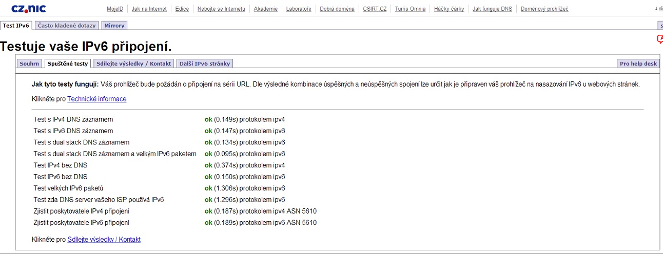

Potřebuju něco hlídat odkudkoliv po internetu, podmínka je pevná IP adresa, jenže IPV4 už O2 vyčerpal a nedá.
Jak ono to je dnes s IPV6? Na prodejně O2 koukali jak vyvoraný. Znáte prosím někdo tuhle problematiku a nebo kde si o tom počíst?
Router VDSL v setupu nějaký nastavení kolem IPV6 má. Zkusil jsem test IPV6 co je na NIC.CZ. Co to vlastně znamená, když test prolezl OK? Že mám u O2 již přidělenou a funkční IPV6 včetně správně nastavenýho routeru?

Součástí testu je samozřejmě i výpis obou adres, IPV4 i IPV6. Je to na další stránce testu. Že je IPV4 natovaná vím už asi 3 roky. Jenže problém je, že pevnou IPV4 není možno u O2 získat ani za těch 90 kaček měsíčně, to prý skončilo někdy v létě.
Dál je mi divný, proč by měla být natovaná IPV6, někde jsem četl, že na každýho obyvatele planety vychází několik tisíc adres.
Ale taky jsem slyšel, že po IPV6 je počítač několikanásobně víc ohrožen cizím útokem protože se zatím nikdo moc nazabývá bezpečným přístupem přes IPV6.
A že by celá cesta měla být IPV6 je nějaký divný, na internetových serverech mají existovat nějaký tunelový můstky (nebo tak nějak) pro přechod z IPV4 na IPV6 a naopak. Nevím, neznám, proto se ptám.
