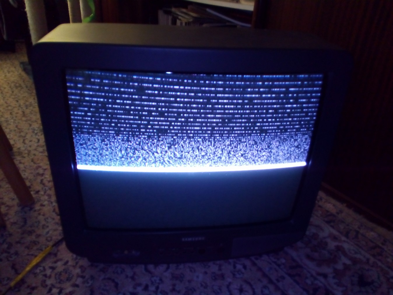

Zdravím. Mám dotaz ohledně staršího televizoru Samsung-CK-5373T. Problém je v tom, že po spuštění televizoru se obraz pomalu roztahuje (teď už zhruba odstředu obrazovky) postupně směrem dolů (pravděpodobně vlivem zahřívání). Děje se tak asi poslední půl rok a problém se postupně zvětšuje a i po zahřátí se obraz neroztáhne až dolu. Nevíte čím by to mohlo být? Já myslím, že by to mohl být některý z kondenzátorů, ale nevím který. Přikládám fotku obrazovky po spuštění :)

breta1
Příspěvky: 3494
#2 Příspěvek od breta1 »
Závadu hledej ve snímkovém rozkladu (vertikální rozklad).
ARDO
Příspěvky: 672
Registrován: 20 čer 2013, 00:00
#3 Příspěvek od ARDO »
Dle googlu se jedná o šasi SCT11B .
Měl by v něm být IO TA8445K pro vertikál.Hledej okolo něj.napájení jaké je po zapnutí,zda li je správné.Kondenzátory okolo něj...atd..

adinek píše:... Děje se tak asi poslední půl rok a problém se postupně zvětšuje a i po zahřátí se obraz neroztáhne až dolu. Nevíte čím by to mohlo být? Já myslím, že by to mohl být některý z kondenzátorů, ale nevím který. Přikládám fotku obrazovky po spuštění :)
"Nejlepší" je to takhle půl roku provozovat - ještě "týden" a pak už budeš shánět i ten TA8445K 8O :cry:

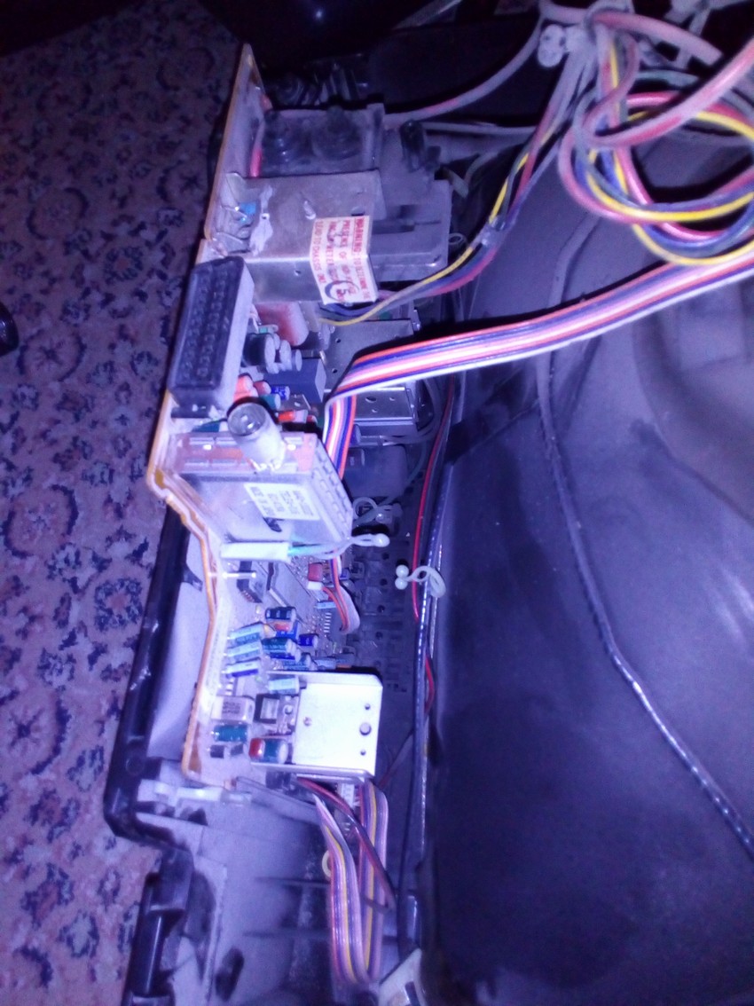

#6 Příspěvek od adinek »
Děkuji moc za odpovědi :). Nevíte náhodou jak bývají ty desky přimontované do té kastle? Šrouby jsem tam žádné nenašel, jen jakési koleje ze kterých se mi to nedaří vysunout (tím pádem jsem ještě ani nenašel to místo, které se týká vertikálu).

Hejnicek
Příspěvky: 2251
#7 Příspěvek od Hejnicek »
Obvykle spociva tajemstvi v odehnuti tech koleji do stran

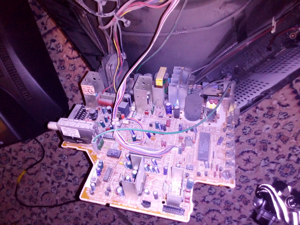

Už jsem se posunul do další fáze. Podařilo se mi vyndat tu desku. :D...Poznáte na fotografii, kde se může nacházet ono problémové místo (nejspíš ta sekce okolo ''vertikálu,,)?

ARDO
Příspěvky: 672
#9 Příspěvek od ARDO »
takto : nebudu si hrát na frajera,protože ani já na tomto fóru nemám nejlepší místo.Ale toto co jsi napsal je si myslím extrém :D
to je jak když by jsi k té fotce napsal ukažte mi šipkou,kde je vadný díl :lol: :lol:
to nepoznáš z integrovaného obvodu tu mnou (i uživatele nademnou) popsané označení? :lol:
Anebo je někdo vtipálek :D
houmr
Příspěvky: 1135
#10 Příspěvek od houmr »
Sice mi taky připadá přitažené za vlasy s takovými znalostmi a snaho opravovat televizi, byť starou, ale poradím ti.
Mezi VN trafem a napájecím trafem máš chladič do tvaru "U" Na něm najdeš ten IO vertikálního rozkladu. U něj je elyt, tuším 100 nebo 470/35 (50). Ten vyměn a pokud už není ten IO pryč, tak to zase pojede.
