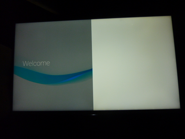

Na tomto televízore ide iba polovica displeja. Je vadný alebo je chyba niekde inde ? Foto prikladám

Ja to vidím tak 50 na 50 :wink: . Je vadný a chyba je niekde inde .

Panel bude připojen pravděpodobně dvěma pásky, pro každou polovinu jeden a bílá část je asi úplně bez buzení. Jestli je to prodávané na Aukru, tak je dost možné, že je tam viditelná vada a půlku displeje někdo odpojil, aby to vypadalo takto.

V tomto type je dispej pripojený len jedným páskovým vodičom a v ňom to nebude. Zrejme je vadná doska. Sú tam len dve. Zdroj a základná doska.
Příspěvky: 37419
#7 Příspěvek od rnbw »
Nie. Vadny je bud t-con alebo priamo LCD.

rnbw píše:Nie. Vadny je bud t-con alebo priamo LCD.
Nie je tam samotný T-CON. Všetko je integrované na základnej doske.

A nie nahodou v paneli? :roll:

STEPCO píše:Nie je tam samotný T-CON. Všetko je integrované na základnej doske.
A toto je podle tebe co za desku? http://www.ebay.com/itm/Sony-KDL-43W807 ... 1810323492
Já tam tedy ty dva pásky vidím :-)

Máš pravdu. Bol zašitý pod doskou. Už som to premeral a na 99 % bude vadný. Objednám vymením a dám vedieť

Můžeš se rozepsat, co jsi na tom TCONu měřil, že z toho děláš závěr, že je vadný?
