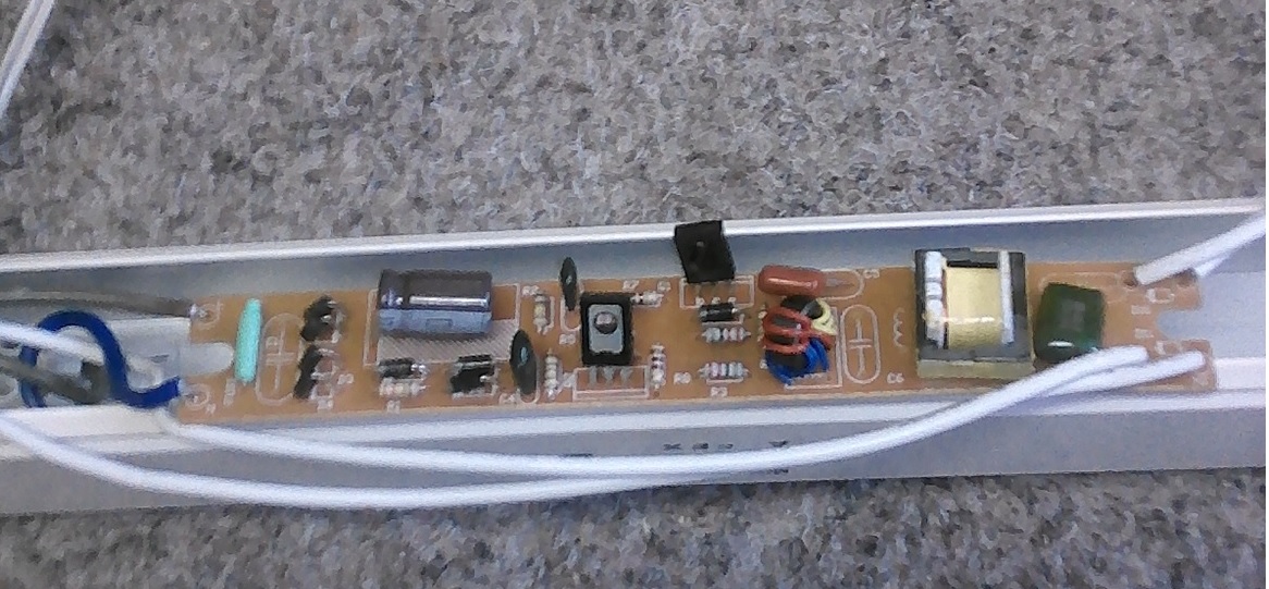

Zase otravuji brácha to donesl nevím co dřív
Když budou vadné tak jakou náhradu za ně? přiznám se že s tímto typem tranzistorů se setkávám poprvé díky
Kdyby bylo schéma toho všeho
Případně vypájet, zkontrolovat, zapájet, to snad trvá tak do minuty, tak v čem je problém?
Predstav si ten tranzistor jako dve diody zapojeny proti sobe, se spolecnou anodou nebo katodou (podle toho jestli NPN nebo PNP) to je vyvod baze. A muzes to pak klidne merit vlastne jako dve nezavisle diody. Mezi kolektore a emitorem to nesmi vest ani jednim smerem, protoze jedna z tech diod je v zavernym smeru.
