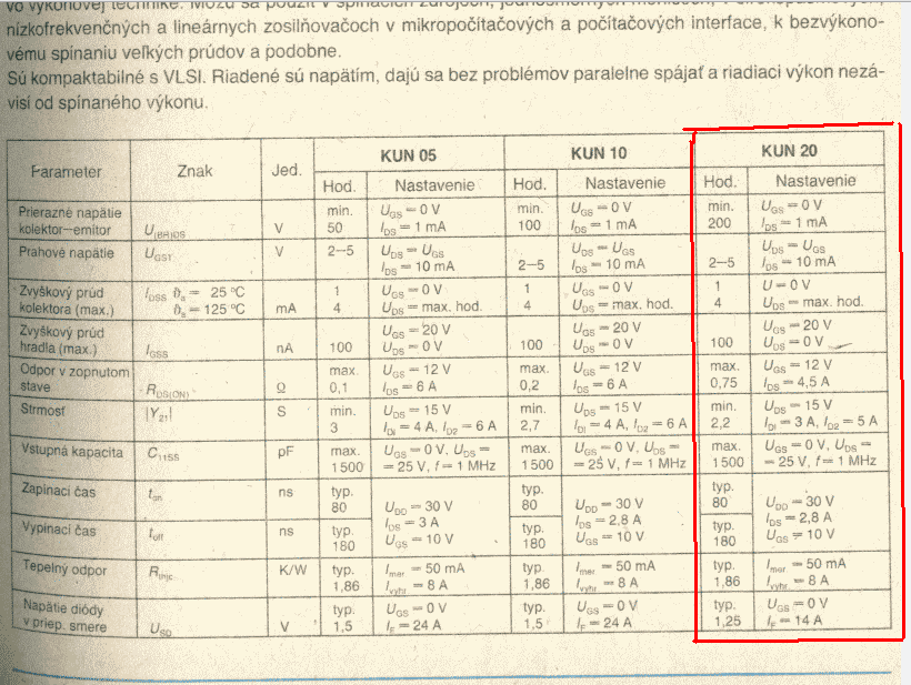

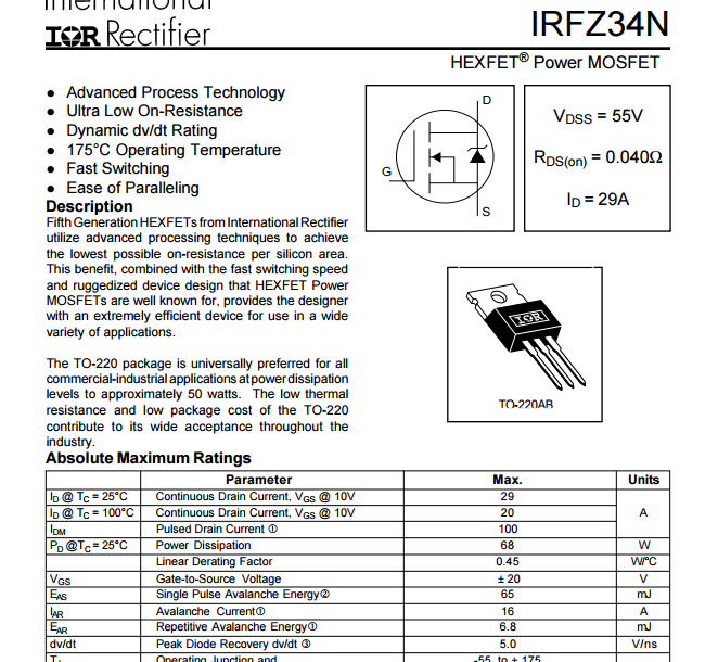

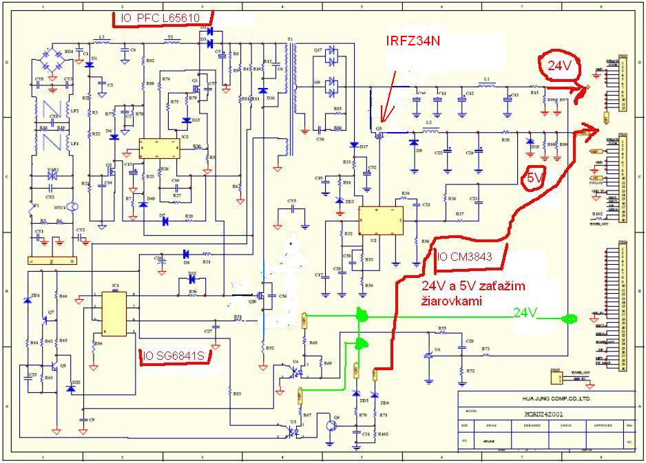

Je mozne dat tam ten KUN20 .Z tych udajov tesla to neviem dobre posudit.Ak by mi chcel niekto ten URFZ34N poslat kupil by ho.Potrebujem ho do LCD TV zdroja .V sekundary zdroja toho TV to bude spinat 5V vetvu z 24V vetvy.
Rohmyslal som dat tam LM7805 ale to by bolo tych 5V bez regulacie a to by bol asi problem.Ten TV ma len 24 a 5V.
V Id je rozdiel par amper to vidim.Neni to 100% stejna sch.ale podla nej sa da opr.Tento IRFZ... som meral a nie je 100%OK!Tu pocitam problem.

Ani nahodou. Ved ma 4-nasobne mensi povoleny Id a 18-krat vacsi Rds(on)!

Vdaka.Na nete som nasiel ako eqivalent IRFZ..KUN neviem uz ci 10 aleboKUN05.Preto ma napadlo ci by nebol OK. lebo mam KUN-y.

Čeho ses na tom IRFZku doměřil, že je špatný? Na vyzkoušení tam ten KUN dát můžeš, zapni zdroj bez připojeného mainu a změř si napětí na výstupu, nějaká předzátěž tam je, takže by zdroj měl běžet bez problémů. Pokud se prorazí FET u UC3843, IO pravděpobně odejde také.

Bud nezopne ako ma na testery ktorym som meral uz vela FET-ov ,alebo zase rozopne az na niekolky krat..Druhe FET-y ,diody v sek tiez OK.Napatie na hl elyte je OK.Vela som este nerobil s tymto zdrojom lebo som zhanal info o zapojeni,atd.Mam vela FET-ov z TV,ATX zdrojov IRF,IRFS,IRFIBC 630,...... a pod.ale mali horsie hodnoty ako tento KUN.
Tento CM3843 co spina 5V je ziveny zo sekundar vinutia.

Co tento N-FET z ATX DELL zdroja :P40NF03L(za nim je este necitatelne niečo ako Q)? Má: VDSS-30V, RDS 0,022 Ohm, Id26A.Viac info o ňom som nenasiel. Tento ma zase mensie VDSS o 25V mohol by to nevydrzat.Bude v tomto zapojeni tych VDSS 30V malo?

Rezerva tam moc není, ale půjde to, Uds na tranzistoru bude těch 24V - úbytek na diodě, maximálně malé překmity, než se dioda otevře, ale to moc nebude, zkus, co jsem psal výše, dej tam tranzistor, zapoj zdroj bez zátěže a změř, jestli ta 5V větev funguje. Pokud bude zdroj fungovat, vypni a zkus připojit hlavní desku.

Na prázdno to můžeš zkusit s KUN i STP, pokud by to běželo a připojoval bys hlavní desku, bylo by lepší to STP40NF03L, KUN má moc vysoký Rds on a z 5V zas tak malý odběr být nemusí. Pokud by to neběželo, zkontroluj napájení řídícího IO a pak by bylo dobré se podívat osciloskopem, jestli mu kmitá oscilátor a jestli dává impulsy pro buzení gate. Ten IO je už celkem stará jednoduchá klasika, kdyžtak se mrkni do jeho datasheetu.

Nejsou to 600V tranzistory, mají ale Uds ve stovkách voltů, to ano. Takové tranzistory vždy budou mít vyšší Rds on, než proudově srovnatelné typy s Uds v desítkách voltů, to je dané konstrukcí a jinak to být nemůže. Proudově by práci v tom 5V spínaném zdroji pravděpodobně zvládly všechny, ale budou nezanedbatelně hřát, možná až tak, že by bez chladiče nemohly pracovat, což je nežádoucí. Vyzkoušej ten chod naprázdno, jak jsem psal výše, pokud to pojede, připoj hlavní desku a uvidíš. To STP40NF03L tam velmi pravděpodobně bude pracovat bez problémů, pokud tam není ještě další závada.

KUN20 je IRF640, ty tam dej IRFZ24,30,34,44, 48, nebo něco na Uds 50V ,Rds kolem 0.05Ω
