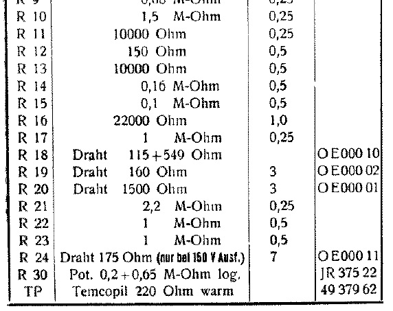

Mám v dílně k zmrtvýchvstání rádio Philips (Rakousko) BA 321U z roku 1952. V rozpisce je uvedena mezi odpory součástka temcopil , zapojená ve žhavení , viz obr. v příloze . Je to přerušené , čím to nahradit - nikde jsem nic o tom nenašel, snad jen že je to nějaký NTC prvek jako ochrana vláken
elektronek , snad 220R za tepla , ale to nevím ,jen se to domnívám , kolik pak je to zastudena , psáno není . Díky za tip .

Ukázalo se po vypájení, že pouze ztratil zřejmě v důsledku dlouhodobého "pražení" kontakt pod jednou čepičkou a to zaoxidovalo.
Provizorně jsem to vyřešil očistěním ,vložením kousku očistěné měděné folie cca 0,1 mm silné do čepičky a opatrným nalisováním čepičky ve svěráku vyloženém gumou zpět . Drží to a funguje ,je ovšem otázkou jak dlouho to vydrží. Je to vlastně termistor - váleček rozměru cca 8x40 mm s odporem zastudena cca 2000 Ω , při průtoku proudu 100 mA odpor klesá na cca 180 Ω . Bohužel , náhrada z toho, co se dnes v termistorech vyrábí , zřejmě není, aspoň já nic vhodného nenašel. Hodil by se asi nějaký
ze starých televizních ze žhavení P elektronek půlvlnou, ale nikde jsem na ně zatím nenarazil .

Také jsem na ně myslel, ale nikde nejsou ke koupi a katalogový list také nemám . Spíš na vyzkoušení serioparalelní kombinace ještě někde dostupných tyčinek Pramet NR121 , třeba 4-6 kusů větších hodnot , ale tepelná vazba bude slabá , tolerance velké a spíše to bude čoudit - při zapnutí by na nich pár sekund do nažhavení lamp bylo cca 22W ,trvale pak necelé 2W . Snad by byl reálný malý omezovač proudu typu Graetz / MOSFET/ snímací odpor v emitoru / malý NPN stahující gate + tepelná pojistka , kdyby se "nedařilo " ,chladič by nemusel na cca 2W být velký,
resp. mohlo by tam být méně ,přidal by se odpor do série se žhavením.
Těch 22W by to snad pár sekund uchladilo ,kdyby ne, tak by zabrala ta pojistka. Uvidím, zatím to nechám v originále :D .
