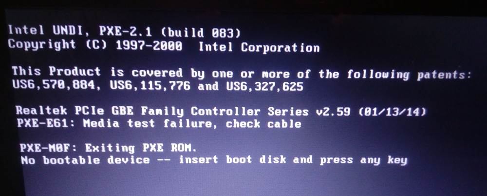

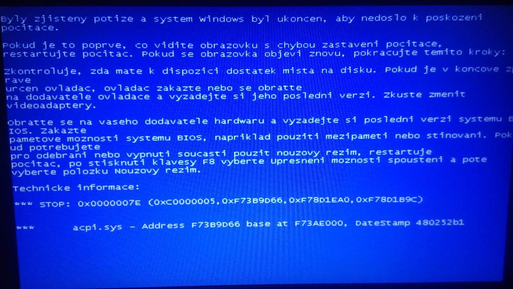

Přestal mi bez varování fungovat tento NTB. Zobrazovala se hláška že není z čeho nabootovat, takže jsem předpokládal poškozený OS. Divný ale je že na tom NTB nelze teď spustit nic ani z HirensBoot CD, vždy se to zasekne na nemožnosti instalace nějakého driveru a celkově je vše hodně zpomalené. Zkoušel jsem spustit i instalačku Win a to skončí hned v úvodu na přiložené modré obrazovce. Při bootování bez CD, z toho původního HDD se teď, po těch různých pokusech zobrazí přiložená černá obrazovka. Nějak mě nenapadá jak dál, prosím o nasměrování co by mohlo být špatně.

A ta instalace win skončí vždy na acpi.sys (na stejném místě se stejnou chybou) nebo se ta chyba mění.
samponek
Příspěvky: 3885
#3 Příspěvek od samponek »
Máš rozbouraný ACPI driver
To je rozhraní mezi operačním systémem a ACPI Bios, bez toho to nepojede.
Nahraj tam bootmgr a nacpi tam ten driver.

Ano instalace WIN vždy skončí na acpi.sys, i při zkoušce z jiného CD media, instalačkou to nebude. Ta vadná RAMka mě připadá pravděpodobnější pokud se to s ní může takhle chovat

Ta druhá černá obrazovka není boot z HDD, ale zkouší to bootovat ze sítě - buď je to v BIOSu povoleno, nebo se to spustí, protože nenajde žádné jiné bootu schopné zařízení - tedy ani HDD.

xsc: Tak tak, nepovede se tomu nabootovat z prvních míst v pořadí (disk, mechanika, něco strčeného v USB...), tak to dojde k síti a ouha, z té to taky nejde, tak se to šprajcne.
