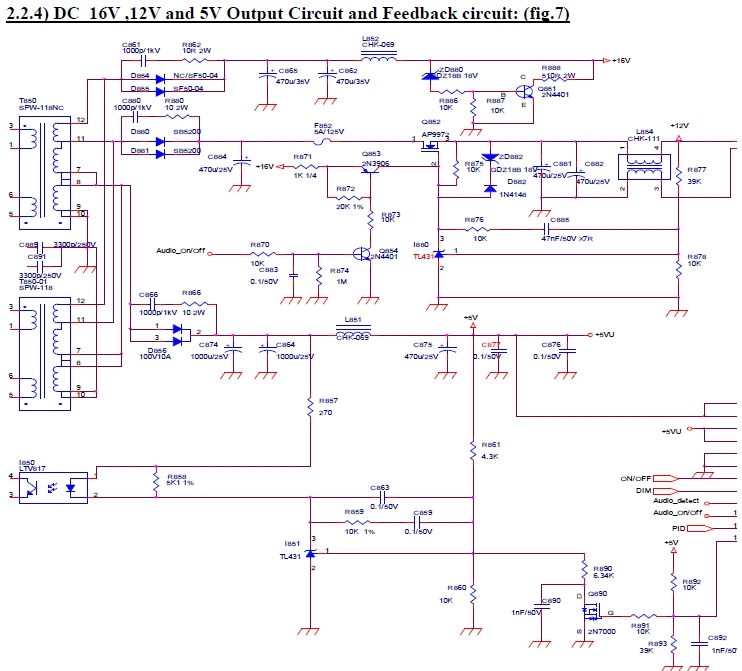

Deska se zdrojem - pokaždé prostřelí diodu D854 nebo D855 ve větvi 16V.
Zkusil jsem vyměnit kondenzátory, proměřil jsem snad všechny součástky na desce(případně vyměnil když jsem neměl jistotu).
Nemám ověřené trafo T850 - může být vadné?Jak ho ověřím?
Pak jsem neověřil vpájenou desku (do zdrojové desky)s invertorem, ale tu větev jsem odpojil.
V podstatě jsem ve větvi 16V nechal jenom ty dvě diody, pak paralelně k ním C861 a R862 (asi ochrana těch diod) a ještě elektrolyty C862 a C865.
Vše jsem proměřil, diody originál byly SR520 ja koupil SR560, měnil jsem i celý pár.
Dioda pokaždé prostřelí.

Toto je třeba popis části zdroje, kde jsou mé diody.:
D854&D855 are used to rectify the inducted current. C865 and C862 are used to
store energy when current is reversed. The parts including L852 are used to smooth
the current waves that are from D854&D855, and then 16V voltage is supplied.
D880&D881 are used to rectify the inducted current . C884 is used to store energy
when current is reversed. The parts Q852 is a switch and is controlled by Q853 ,and
then 12V voltage is supplied.
D856 is used to rectify the inducted current. C874,C864 are used to store energy
when current is reversed. The parts including L851,and C875 are used to smooth the
current waves that are from D856, and then 5V voltage is supplied.

Na samotné desce jsem odpojil (jak jsem napsal) celou 16V větev až na ty diody, kondenzátor s odporem paralelně k diodám a 2 elektrolity.
Zátěž jsem nikde nepřipojoval.
Myslím ale, že když mám desku odpojenou od dalších desek v monitoru, jen čistě tu zdrojovou, tak by se mnela, když ji dám pod napětí pouze zablokovat.Né, že tam vystřelí nějaká dioda.(samozřejmě pokud na desce není nějaký skrat.

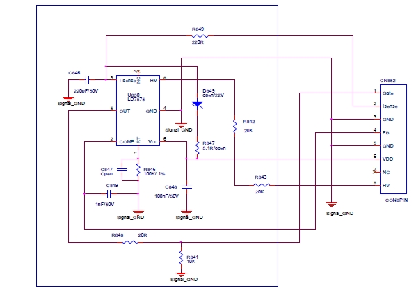

Dal jsem si práci a LD7575(SMD) jsem na destičce vyměnil za nový.
Nepomohlo

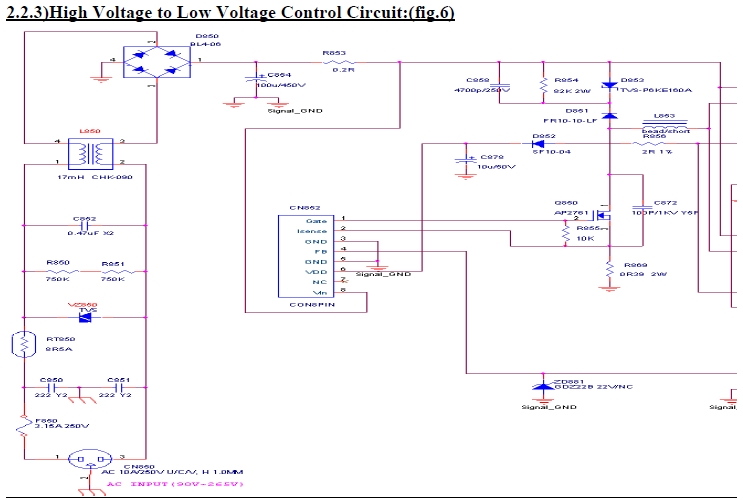

D850 is a rectifier in which there are 4 build-in diodes, inverting AC to DC.
C854 is used to smooth the wave from rectifier. U850 is a highly integrated PWM controller. Typical start-up current for U850 is only 20 uA, When current flow through R842/R843 gets to Pin 8 of U850, with VDD hold-up capacitor C878, U850 is enough for starting up.
When U850 begins to operate Pin5 of U850 will output square wave to drive Q850, then the main current flow get to GND bypassing through T850, Q850.
Because of the change of current flow, wires in the other side of T850 will induct current. In the same time, the current inducted by wires which connected T850 Pin 1 and Pin 3, with components of D852, R856and C878 ,will be supplied to U850 for normal operating.
When the sense voltage across the sense resistor R869, reaches the threshold voltage around 0.85v, the output GATE drive will be turned off. Every time when the output of power supply is shorted or over loaded, the FB voltage will increase, the build-in PWM output will then be turned off. Both of two will prevent the power supply from being overheated under over loading condition.
The PWM duty cycle is determined by this current sense signal and COMP, the feedback voltage, when the voltage on pin2 reaches V-(PWMcopm) =(Vcomp-2VF)/3, A switch cycle will be terminated immediately, Vcomp is internally clamped to a variable voltage around 0. 85 V for output power limit
When Q850 are turned off, the main current flow will be consumed through D851, C858, R854 and D853, This will prevent Q850 from being damaged under large current impulse and voltage spike.

Ďaľšia vec - tie diódy musia zniesť značné napäťové špice, odhadom okolo 60V - tie C862, C865 nie sú na 35V náhodou, aj keď Uvýst. je 16V - o to sa stará L852. Pred x rokmi ma vycvičila rýchlonabíjačka METABO. Tam sa tiež jednalo o napätia cca do 18V, tak som dal do usmernenia Schottkyho dvojdiódy 40A,60V. Strelili hneď po zapnutí, tak som hľadal prečo - myslel som si, že napäťovú rezervu mám dostatočnú. Tiež som nič nenašiel, dal som tam na skúšku iné rýchle diódy a zmeral som špičky na nich - a boli okolo 100V. Tak som bol o čosi múdrejší, dal som tam rýchle diódy na 200V a bolo to v poriadku. Ospravedlňujem sa za literárny príspevok.
Edit: parametre tých diód boli na celú skupinu, čo som si nevšimol.
SR560-Vrrm - 60V
