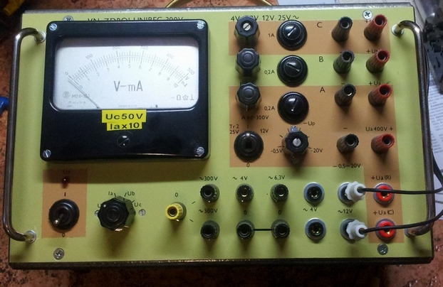

Zvažuju stavbu s parametry Ua 2*0-800V 2*0-300V + běžné žhavící napětí.
Napájecí trafa bude k tomuto účelu navinuté toroidy...
Je sice podle použitého trafa z rádia jen asi do 400V a 100mA. Ale dal by se udělat s jinými trafy na vyšší napětí. Pak by bylo potřeba lepší izolace na plošňáku, v propojení a i zdířky. Jinak je to jednoduché a funkční zapojení a na blbnutí s elkama dobrý
20170130_164811.jpg- (196.67 KiB) Staženo 289 x
Celeron píše:Držej ti ty šroubovací zdířkosvorky na 400V? Mě se na cca 450V asi po 10 letech propálily. Nejsou jen na malý napětí do 48V?
Zatím s tím není problém, ani pan Ing. nic nehlásí. Díry pro zdířka jsou průměr 10mm závit M4, takže tam zbývá 3mm plastu. Spíše bych se obával klasických zdířek.
Další možnost by byla udělat přední panel z izolantu. Jak se ti vlastně propálily, jako na kostru
Celeron píše:
Jo + na kostru v prasklině plast mezikroužku, co sedí na panelu. Nevím ale, zda to nejdřív prasklo a špína vytvořila svodovej můstek a nebo to prasklo při prohoření. Spíš bych hádal první variantu.[/quote]
Taky si myslím, že to bylo prasknutím a pak průraz, když se tam usadila špína.
