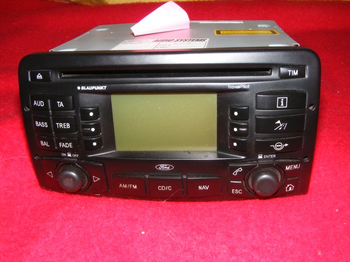

Neměl by někdo k dispozici schéma tohoto autorádia. po zapnutí svítí jen podsvícení zapínacího tlačítka a rádio se nenastartuje. Oddělal jsem čelní panel, tlačítko je funkční, napájení tam jde, podsvícení ostatních Led a displeje je také O.K

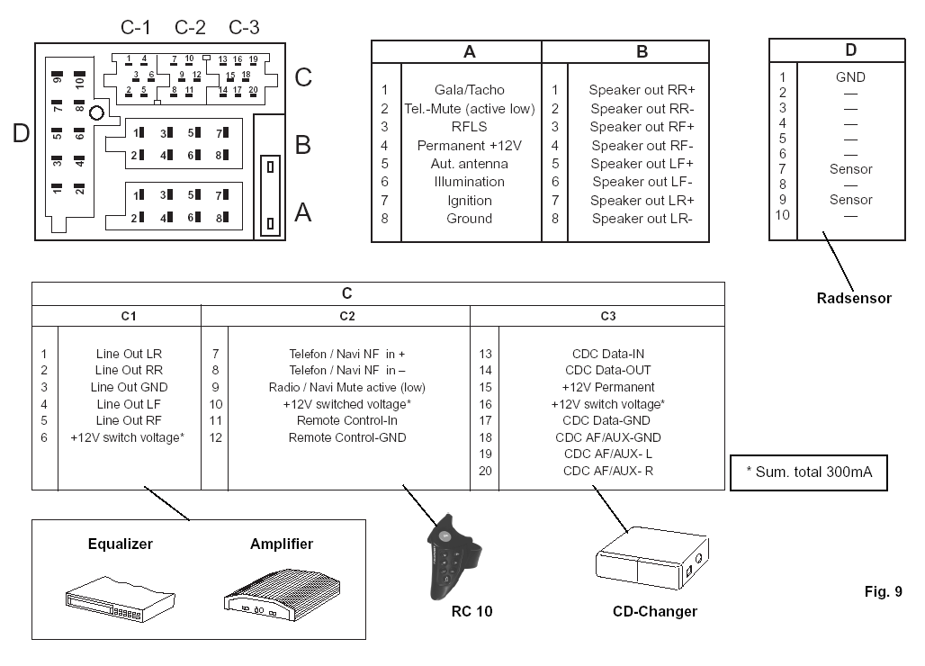

A máš správně připojený všecky "plusy" i "kostry" = přivedený napětí +12V a kostru najednou na všecky vývody konektoru rádia, na kterejch správně mají bejt? Fofdíci se vyznačujou komplikovanější instalací a pro normální provoz obvykle vyžadujou správně kostřit i napájet víc pinů než by se zdálo bejt potřebný. Naprosto tutově a bezvýhradně požadujou víc než jednu kostru i "plus" - obvykle to jsou 3 i víc pinů. Zkus si najít odpovídající zapojení konektoru a napojit +12V i kostru na všecky piny, kde má co předepsaný ...

Neznám úplně tento model, ale travelpilot fx trpí na vadné paměti, které se musí měnit, plus studenty pod bgačkama. Projevuje se to většinou tak že nejde vůbec zapnout, nebo zůstane černá obrazovka, případně se sekne na logu ford.
