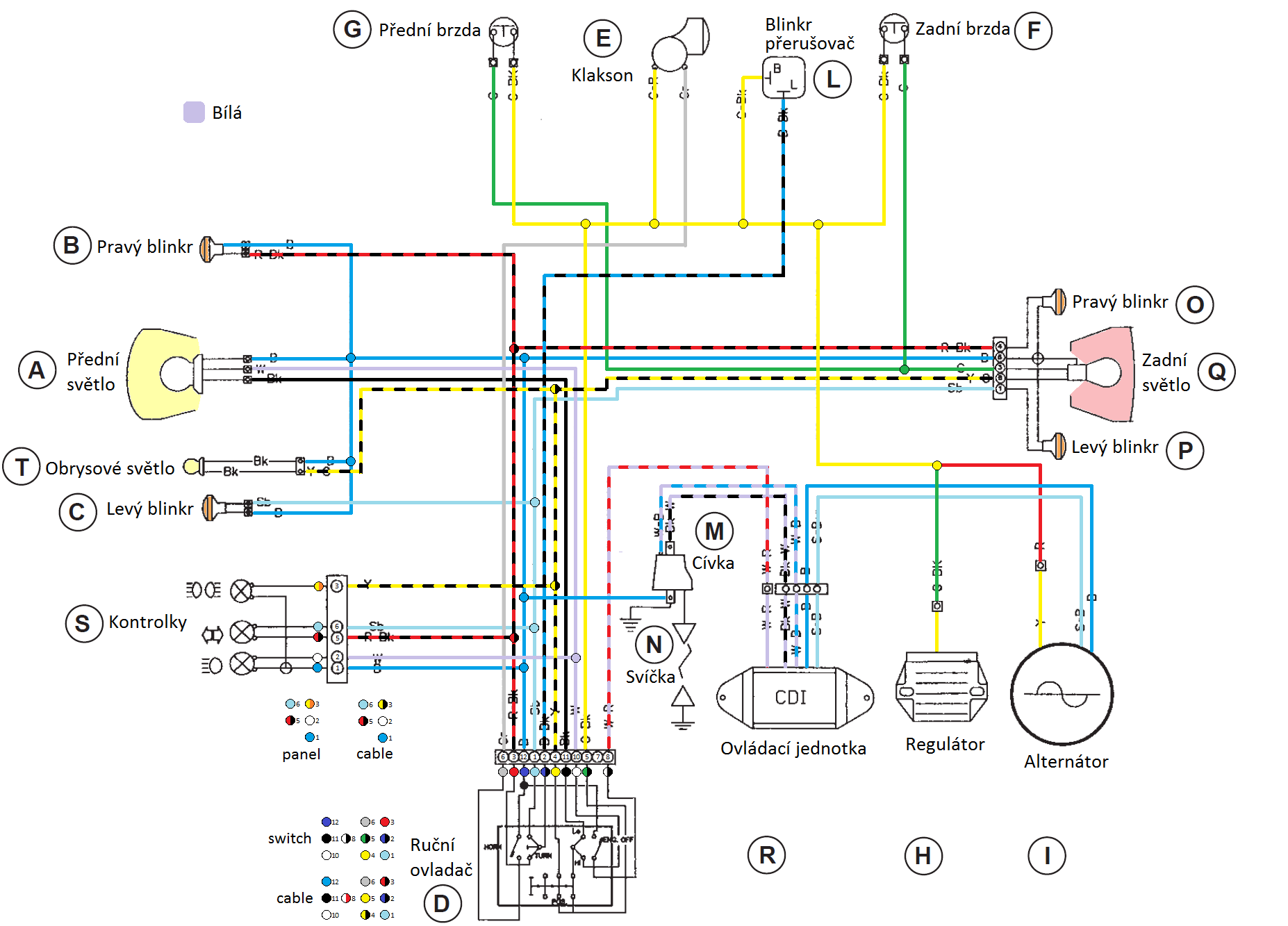

Chtěl bych zrestaurovat elektriku na motorce. Chci rozebrat konektory a vyměnit vodiče za nové, protože ty stávající jsou již dost poškozené.
Vodiče bych chtěl nahradit za stejné barevně označené, jako je originál.
Nemáte náhodou tip, kde by se takové barevné vodiče daly koupit?

wiring_2002_edit.png- Schéma zapojení

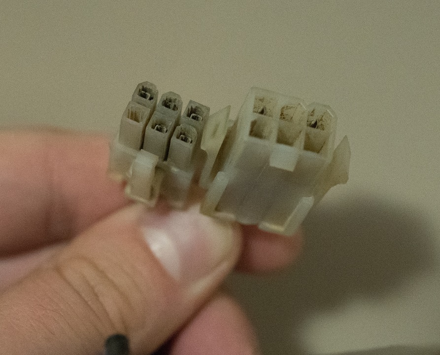

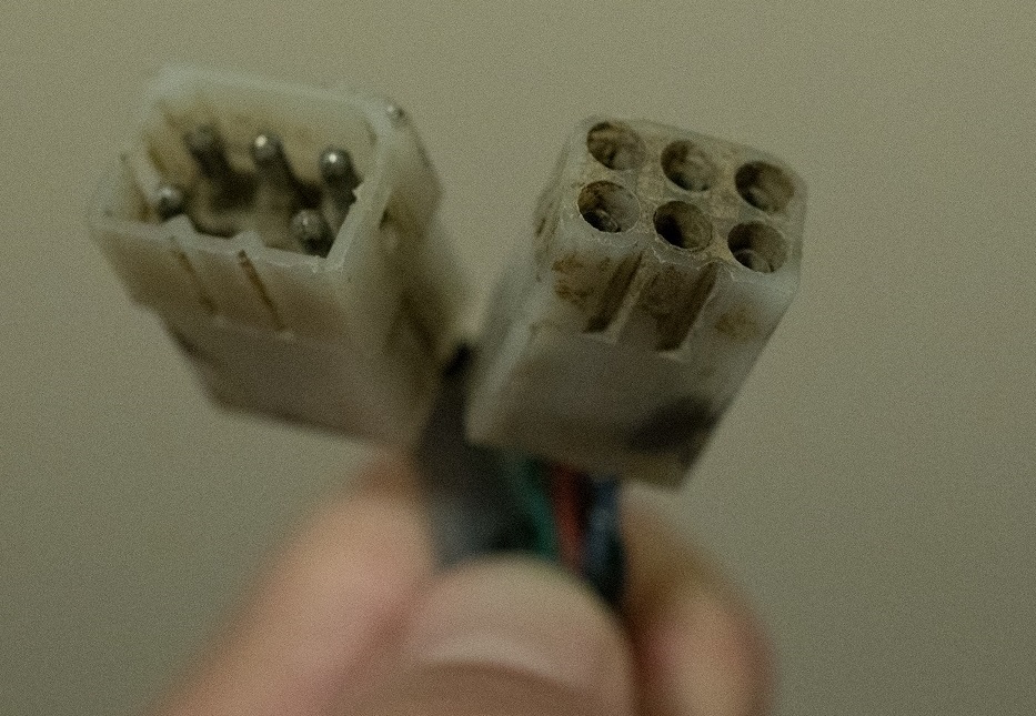

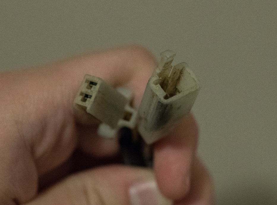

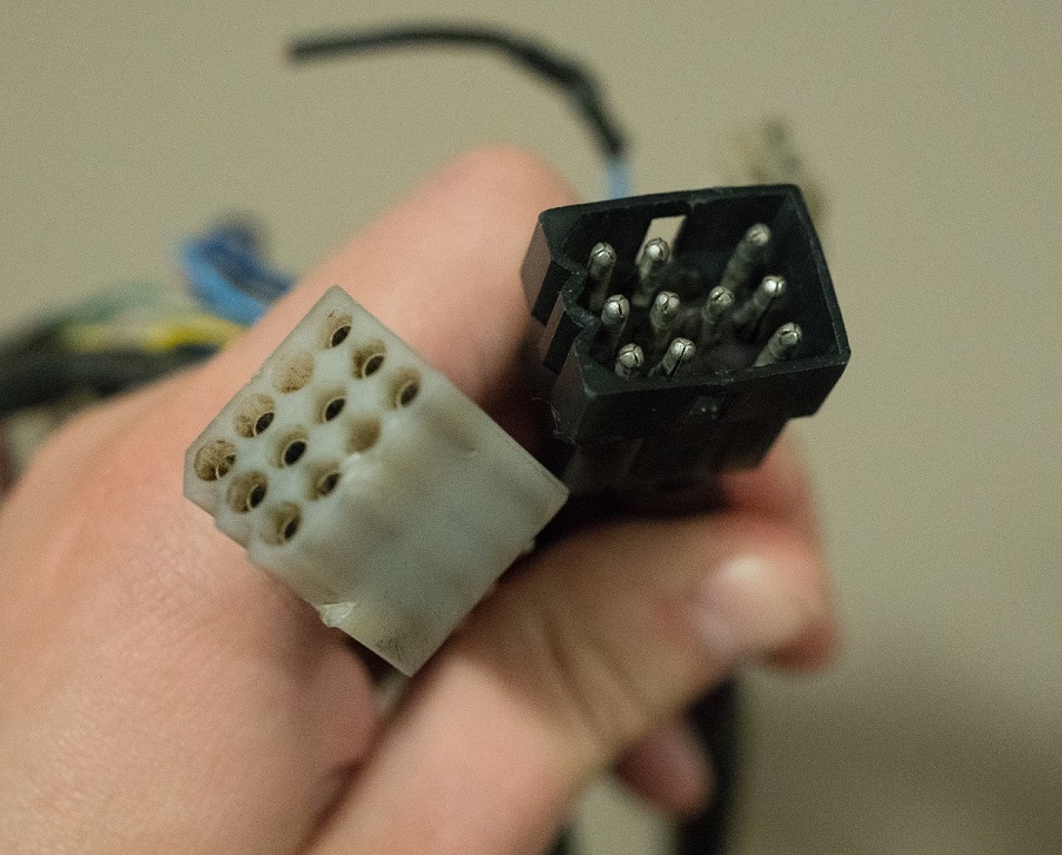

Tady jsou konektory, které ještě hledám na netu.

DSC04118.jpg- (265.79 KiB) Staženo 179 x
DSC04115.jpg- (271.83 KiB) Staženo 166 x
DSC04114.jpg- (271.95 KiB) Staženo 174 x
DSC04113.jpg- (298.65 KiB) Staženo 163 x
Vypadá, že je z rodiny Molex Mini-fit Jr. 39-28-1203 (dříve 5566-20A). Používá se v počítačích a dá se z nich vytěžit a ořezat na potřebný počet pólů.
Demontážní nástroj je Molex Extractor 0044.
(Nemusí mít platnou revizi.)
dneska se tím celý den bavím a hledám po netu co to je:
samec molex 03-09-2121 (pin 02-09-2101)
samice molex 03-09-1126 (pin 02-09-1102)
samec molex mini-fit 39-01-2061 (pin 39-00-0041)
samice molex mini-fit 39-01-2060 (pin 39-00-0039)
2.8mm 2-pin automotive ???
samec molex 03-09-2062 (pin 02-09-2101)
samice molex 03-09-1064 (pin 02-09-1102)
