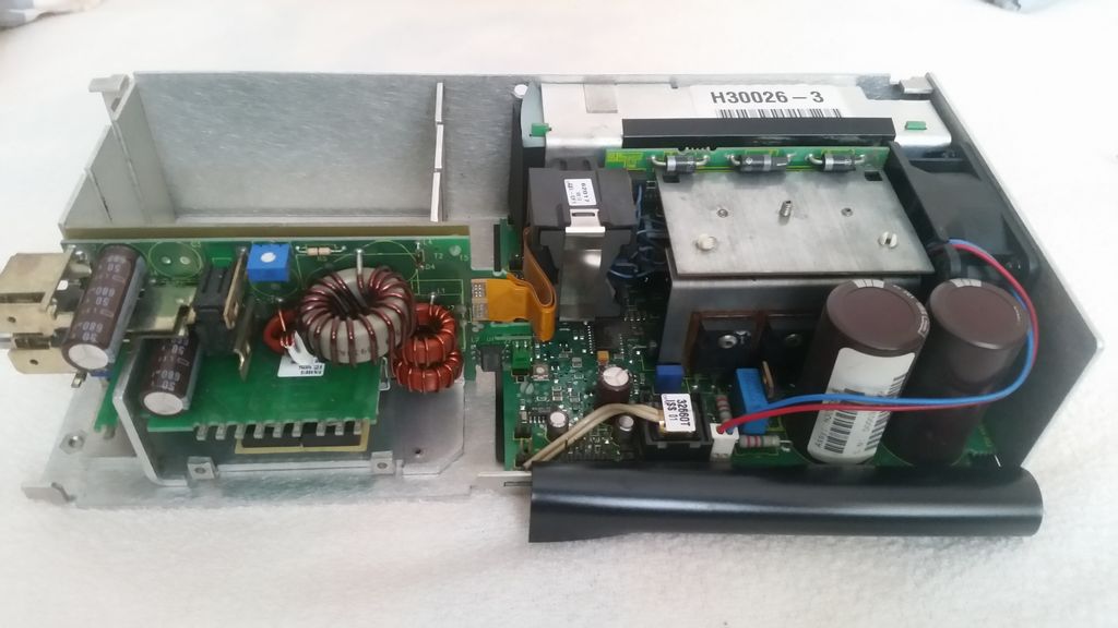

Příspěvky: 10029
#6 Příspěvek od termit256 »
Oni oznacuji jako prumyslovy vsechno co ma kryt z derovaneho plechu :-)
TDK Lambda 24V/16A mam ted na stole, koupil jsem starsi za 400,-
Zajimava je pomerne mala filtracni kapacita na vystupu, na tenhle proud. Jsou tam jen 2 kondiky 680u/50V.
Srovnani se srackami typu Meanwell si podle fotky udela kazdy sam :-)
(72.07 KiB) Staženo 222 x
