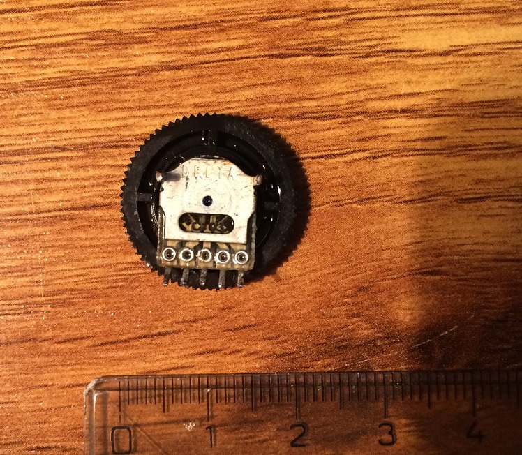

Vie niekto, kde zohnat taky stereo logaritmicky 27kΩ potenciometer?
Najlepsie SK alebo CZK.
Bezne som to nenasiel.
Dakujem

mhm porovnaj zapojenie vyvodov s nejakym starym discmanom, kedysi ma to zachranilo od likvidacie ovladaca reprackov creative :)

Díval jsem se na tu sestavu a tento poťák nikde.

Problém asi bude to že ten poťák má pět vývodů

Mám tady nějaké desky z diskmanů a na všech je poťák s 5 vývody.

Cudne je, ze nikde taky typ prevedenia nevidim predavat.

Párkrát jsem se z takovým potenciometrem setkal. Jeden vývod je pro oba potenciometry společný (GND). Hodně rychle se "vyšoupal" až do nepoužitelnosti. Byl v diskmenech, walkmanech a některých kapesních sluchátkových radiopřijímačích. Je to "kurvítko" a pokud to jde, tak nahradit jiným tipem.

Býval v mnoha CD ROM se sluchátkovým výstupem, jinak 50K log ve stejném provedení byl dostupný, cena asi 130Kč.

@sendyx-tohle jsem zkousel taky akorat z cdrom nesedi pinout. Z discmanu bez jakekoliv upravy.

Na aliexpressu něco mají, ale buď 10k, nebo 20k, nebo 50k.
27k je trochu zvláštní hodnota.

No zas z jakého diskmenu, vypájel jsem ho a B104, takže nic. Byl připojený přes nějaký no name IO.

V discmanech bývaly dva druhy, jeden pro DC řízení - jednoduchý, B5 až 100K, a nebo dvojitý, většinou logaritmický.

tak ten jednoduchy ma obvykle 3 vyvody , nebo se pletu? uz jsem i takove neco bastlil, pro zmenu do nejakeho walkmanu.... ten co jsem mel ja mel takle 5 vyvodu a sedelo me to, vymena kus za kus a bylo. ten z cd-rom mel myslim zrcadlove prehozene poradi vyvodu takze jsem musel bastlit a pak objevil v tom discmanu... byl to jakysi grundig.

Nějaké potenciometry velmi podobné tomuto jsem viděl u Mouserů.
Jestli to bude 20k, 25k či 27k je v tomto případě úplně jedno. Fungovat to naprosto bezpečně bude i s hodnotou 50k. Důležitější je v tomto případě spíš průběh - je-li použit jako klasický regulátor hlasitosti, měl by být logaritmický.
Ale přežít by se to jistě dalo i s lineárním typem s hodnotou 50k, jemuž se uměle zatíží běžce odpory okolo 10k /nutno vyzkoušet/ a tak se průběh začátku dráhy částečně "zlogaritmuje".
Bývala to v časech nedostatku logaritmických potenciometrů s vyhovujícím souběhem častá finta. Začasté doplněna ještě fyziologií bez nutné odbočky, protože v určité době /80.léta/ byl TP289 50k/Y 2dB naprosto nedostižným snem a jejich získání se vyvažovalo francouzským koňakem :-)
Zato levných TP283 25k-50k/N bylo všude docela dost a i se slušným souběhem. Dodnes funguje několik zesilovačů s takto "upravenými" potenciometry, ovládání je komfortní a nepoznali byste, že nejde o prachobyčejný lineární potenciometr.
V časech začátků výroby dobrých HiFi zesilovačů a při nedostatku vhodných logaritmických typů to takto řešili i někteří renomovaní výrobci. Použili lineární potenciometr, třeba i s třemi odbočkami pro fyziologii a zatížili jej malou vstupní impedancí následujícího stupně. Často se na tuhle fintu přišlo až při výměně takového potenciometru po 40 letech bezchybné funkce zesilovače :-)
Jestli Vás to zajímá, tak známé tříodbočkové potenciometry firmy RFT, používané v zesilovačích AZS179, AZS215-AZS218, gramofonech se zesilovači řady NZC42x a NZC43x, bratislavských přijímačích 810A-814A a tuším i v Synkopě a Moderatu jsou co do průběhu samotné dráhy lineární, nikoli logaritmické. Kmitočtově závislý logarimický průběh je pak vytvářen RC členy, pověšenými na všech tří odbočkách.

Sice to bolo na dlho, ale nakoniec som doma nasiel jeden stary waklman a v nom podobny potenciometer bol. Vsetko slape ako ma 8-)
