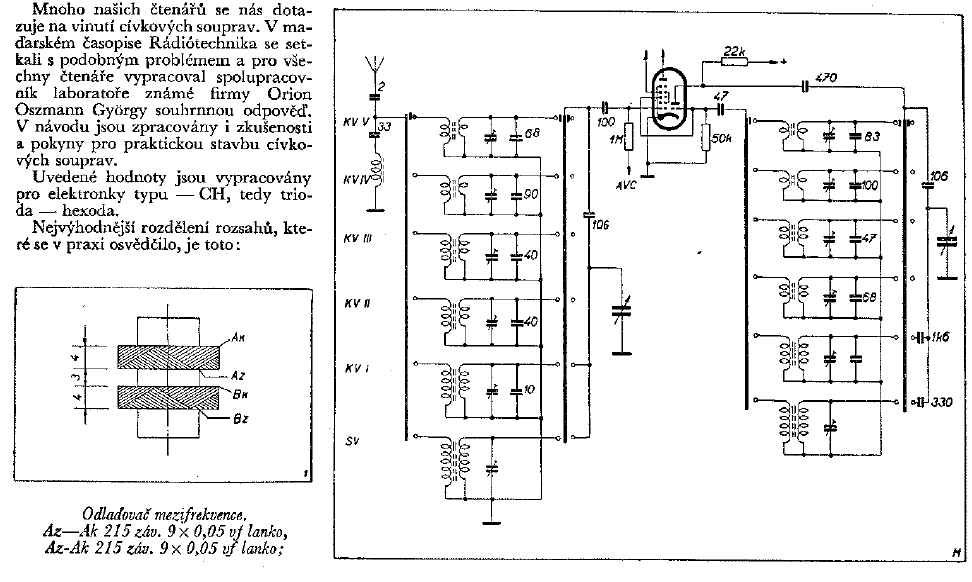

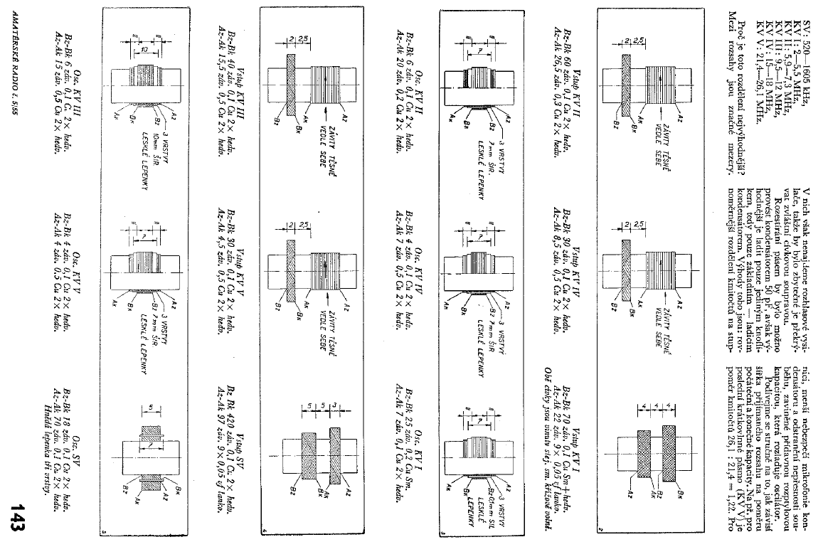

AMATÉRSKÁ RADIOTECHNIKA I.
Je to AR5/55
cívky1.png- (63.77 KiB) Staženo 331 x
cívky.png- (125 KiB) Staženo 345 x
Než pracně motat v dnešní době kompletní vstupní, ocscilátorové a mf cívky, to je lepší pro cvičnou stavbu superhetu sehnat nějaký vrak jednoduššího modelu rádia z produkce Tesly a z něj celou cívkovou soupravu použít.
