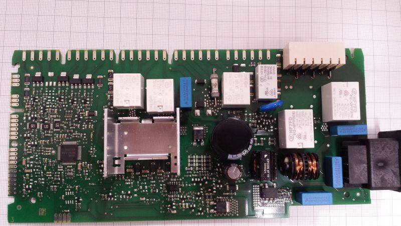

Kamarád mě poprosil o pomoc s myčkou. Nejede - na desce je KO odpor - odhad 2W, ale tak blbě, že nejde přečíst a ze zapojení těžko hádat. K myčce se nedostanu. Nemáte náhodou někdo podobnou desku, kde by to šlo vyčíst?
První a poslední pruh je pravděpodobně žlutá / hnědá. Uprostřed mohly být dle odhadu černá, hnědá (nebo opět černá), zlatá.
Že by to bylo 10R s tolerancí 4% ?

Ten odpor je přiveden na kontakty relé, nevede přímop na IC spínáku, alůe prověřím i doporučené zapojení.
To je mi celkem jasné, že je to důsledek. Ale abychom mohli začít zkoumat, musíme první zkusit opravit tu desku.
Změření "zbytku" šroubovice sem si nechával jako záchranu. Zůstaly cca 3 závity na těle odporu - zbytek zmizel. Na těch 3z je kolem 10R, celkově sem těch "zmizelých" závitůspočítal kolem 28 - tz cca 93R by mohla být teoreticky výsledná hodnota.
Pak by ta žlutá, mohla být v podstatě bílou a tolerance hnědá (1%), nebo naopak 100R a tolerance stříbrná?? (10%).
Zbytek si bude muset dořešit kolega (taky elektronik), který to vydoloval z myčky..

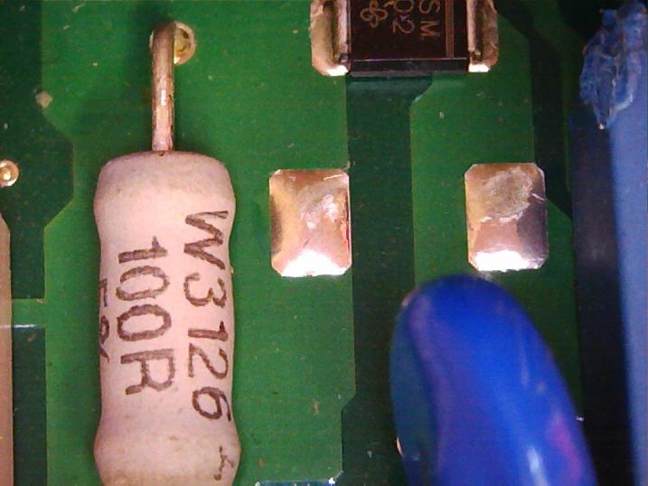

Třeba pomůže obrázek z této webové stránky, kde se řeší stejná jednotka. :wink:
p.s. a také věta: "...If by "power resistor" you mean the large grey resistor near the relay, i can tell you it's not a 1Gohm resistor, off the top of my head i believe it's a 100 Ohm resistor, but yours looks toast... "

#13 Příspěvek od bu2520 »
bude to takhle stačit?
