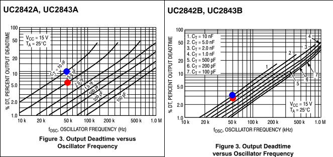

V "A" sa dá programovať Deadtime hodnotou Ct vo väčšom rozsah ako v "B".
Iné parametre sú prakticky "ekvivalentné".
(107.66 KiB) Staženo 170 x

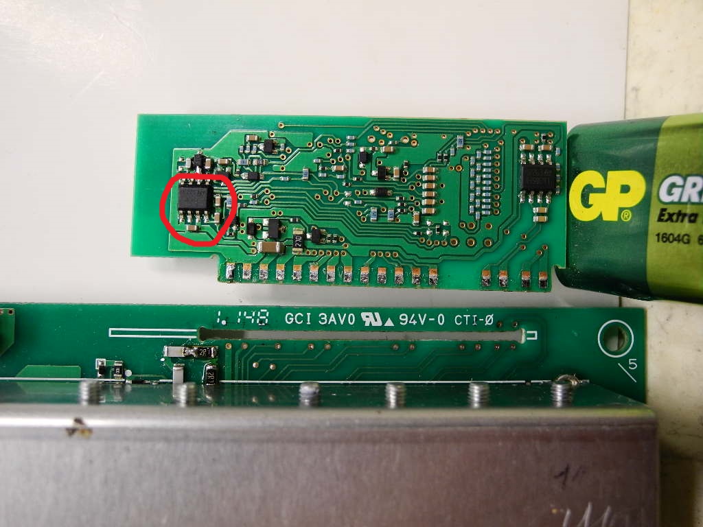

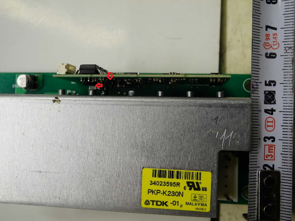

Přátelé moc děkuji za odpovědi. Dnes jsem ale pro jistotu objednal ten 3843B. Mám tady sice jeden kompletní zdroj nový a mohl bych ten IO přehodit , jenže nebudu radši riskovat. Ve zdroji je použit pouze jeden.
Co se týká náhrady a umístění do patice tak to opravdu nepřipadá v úvahu.
Na přiložených fotkách je vidět jak je tam málo místa a navíc je celý zdroj uložený v Al krabičce.

procesor - to porovnání grafů hodně napovědělo ! moc děkuji . Bude to asi opravdu v tom nastavení RC členů pro ten daný IO!
