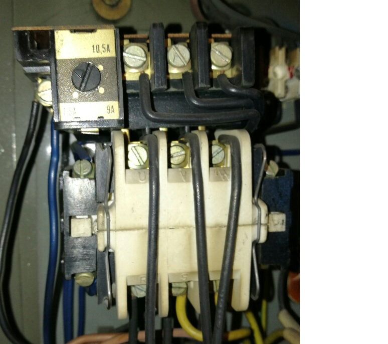

Zdravím,nevite jaký je toto vyrobce ochrany.A jakou proudovou ochranou bych toto zařízení mohl nahradit.Stykač je zatím funkční.Na stykači je POLAND 1-MST.Je to možné,ještě někde koupit?
Děkuji

Teoreticky to můžeš nahradit tepelnou ochranou R100, kterou jde nastavit na stejný proud. Jsi omezen jen mechanicky - upevněním, a rozložením vývodů. Tepelná ochrana tohoto typu vypíná jen pomocný kontakty.
Jinak nemusíš ani "lpět" na tý R100-vce, protože těch typů ochran je dnes nepřeberné množství. Stačí heslo "tepelná ochrana" zadat do googla.
Jen by požadovaná nastavená hodnota proudu neměla být na konci rozsahu.
Existuje ještě "motorový spouštěč", který vypíná i jištěné fáze.

Správný název je Jistící nadproudové relé. To původní polské jsem dlouho neviděl ani ve výprodeji ale může se povalovat někde na údržbě ve "starých zásobách." Přesné označení už si nepamatuju.
Nová nadproudová relé se vyrábí i v podobném provedení k montáži přímo na stykač ale pravděpodobně nebude sedět rozteč vývodů. Při použití tohoto typu by se musel vyměnit i stykač.

A jsi přesvědčen , že je vadné ? Jen tak běžně neodcházelo .

Tyhle s montáží na stykač vyrábělo víc firem a leckdy mívaly jiný rozteče a hodně se stávalo,že ta,co by proudově sedla,nesedla pod stykač a naopak.Náhrada R100/R101/R102 s příslušnym proudem by byla nejlepší,pokud se vejde.Ty,co nesedly,jsem obvykle načokoládoval na kousky CY 6 nebo 4 ,který jsem naohejbal a vrazil do stykače,dráty k pomocnejm dotekům 95/96 a 97/98 se zapojily jak byly.Kolega prej naohejbával a ořezával přímo vývody a taky to fungovalo. 8O
BTW.Odcházely jim někdy kontakty,zejména pokud ovládaly velkej stykač s 230V cívkou.Některý se vyhřály.Moc často se neměnily,ale pár jich bylo.

JO, našel bys, třeba tady a řada jiných. V katalogu jsou i rozměry. Je jasné, že R100 je levnější. http://www.eatonelektrotechnika.cz/cz/n ... le-zb.html

Vím to na 100%,že je vadný pomocný kontakt.Myslel jsem,že někde stejné a jenom vyměním.Stykač měnit nechci.

To je starý jak metuzalém. Nevidím sebemenší důvod osadit to samé. To už rači R100 a nebo R101. :)
