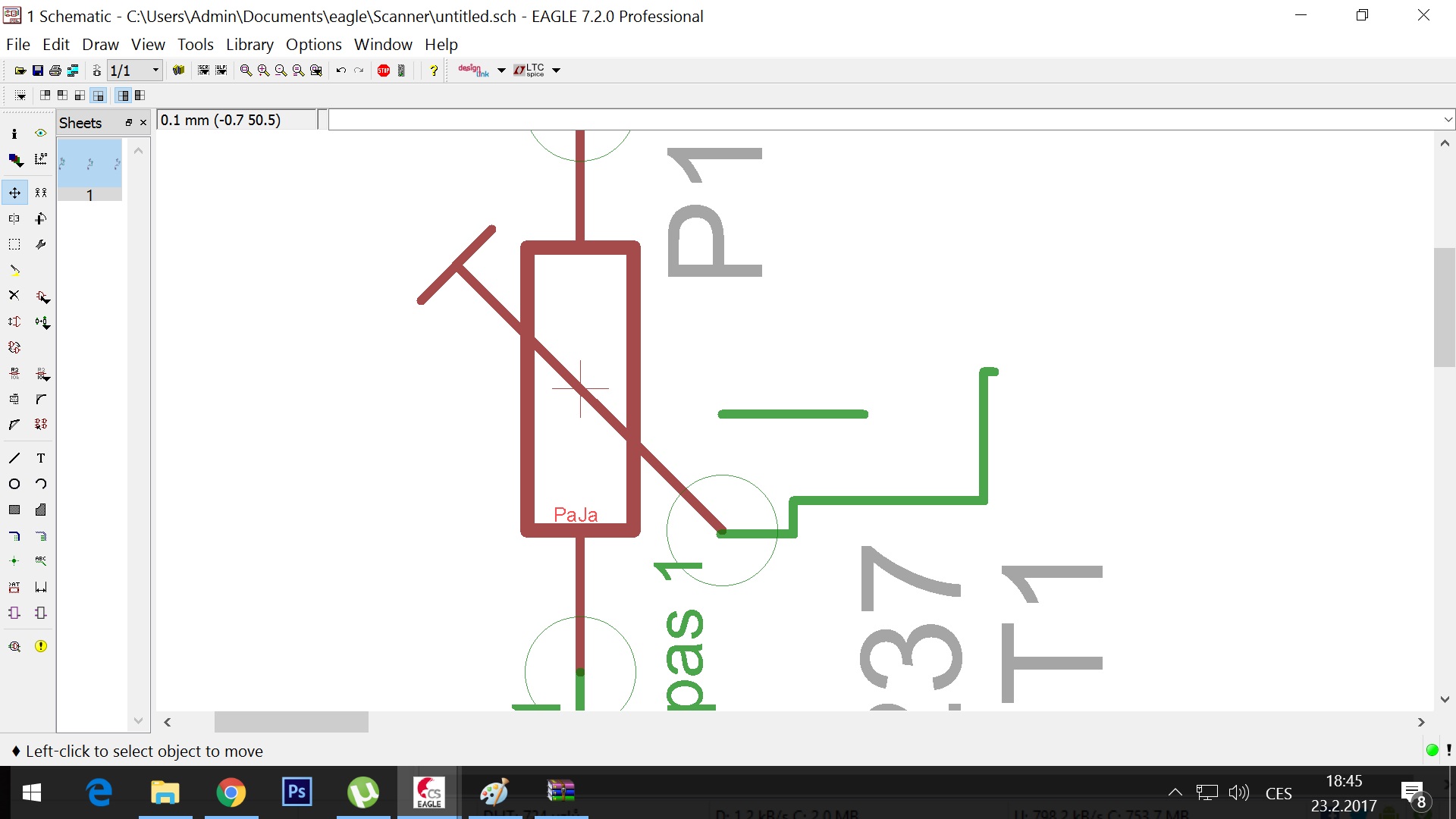

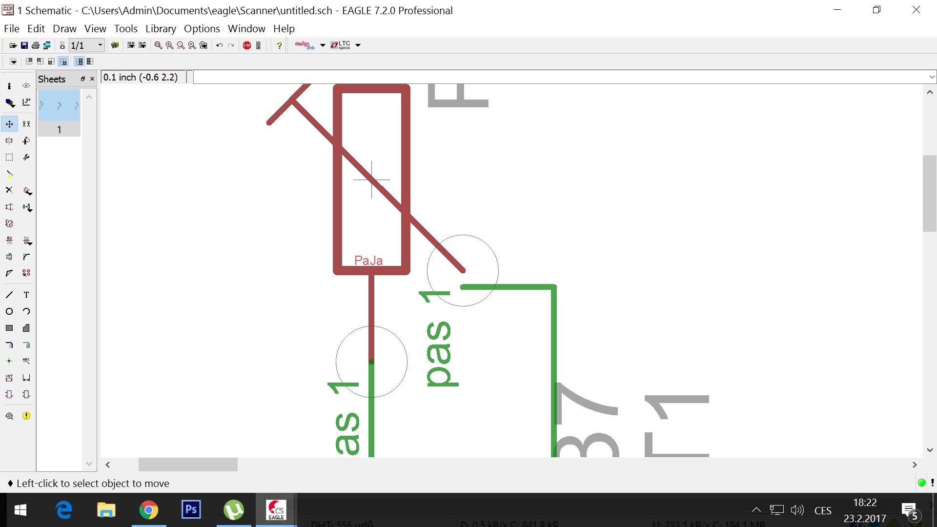

Krásný večer. Mám 2 dotazy
Zkouším si vyrobit schéma v programu CadSoft Eagle ale narazil jsem na problém.
Nejde mi spojit vodič s pinem Trimru.
2 vývody spojit lze, ale třetí (regulační) nejde napojit.
Přikládám obrázek pro představu. (Nepomáhá ani úprava mřížky)
Kde může být chyba?
A jak mohu zvětšit plochu pro kreslení? Mám už zaplněné celé pole ale ještě tam nemám vše, tak jak mohu plochu zvětšit?
Děkuji.

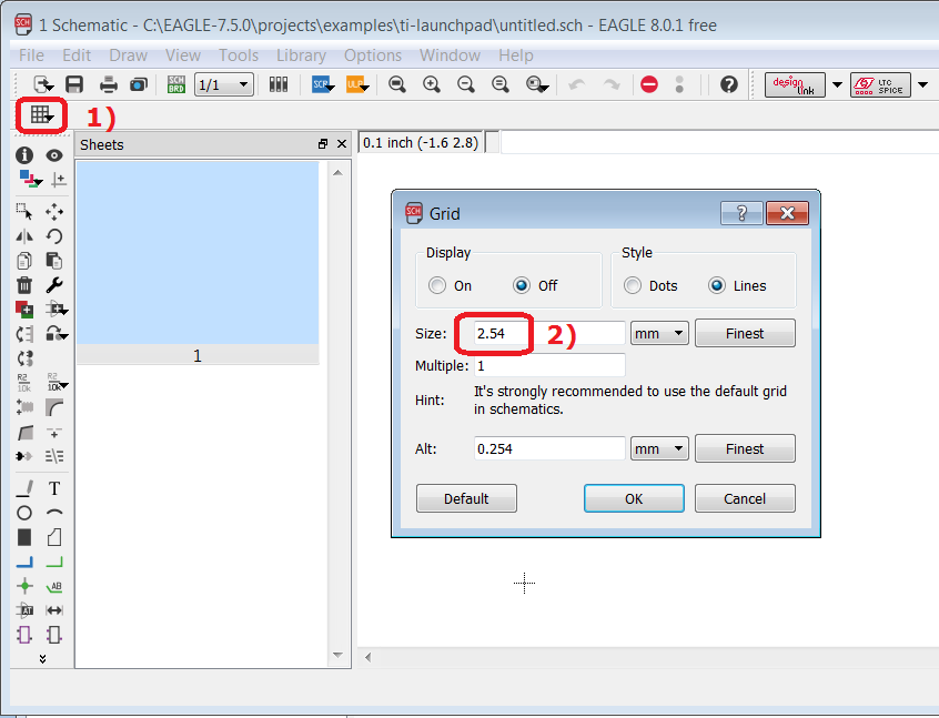

Změnit nastaveni "Grid".

hakamusai píše:Změnit nastaveni "Grid".
To už je trochu lepší ale ani tak nedochází ke spojení se součástkou. :/

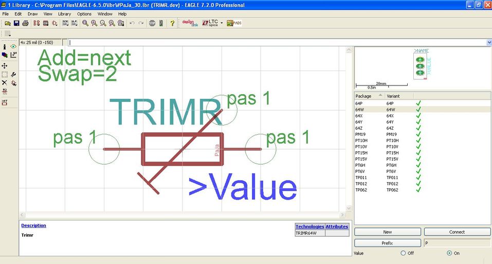

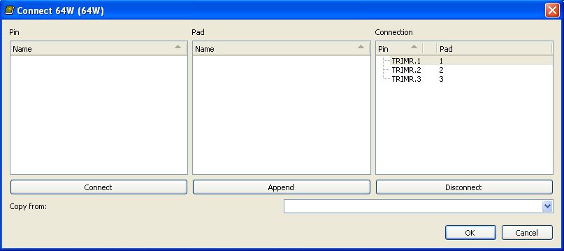

Pokud je to trimr z knihovny PaJa_30 tak u mě jde propojit normálně. PaJa má některé součástky víckrát v různých knihovnách - zkus z jiné.
Nebo tu knihovnu otevři a zvol "Device" > "TRIMR" > "OK" > "Package variant" > "64W" a tlačítko "Connect". Propojení musí být jako na obrázku.

Soubor součástky má asi změněné nastavení nebo je poškozený. Nastavení jde opravit podle obrázku v "Device" případně "Package." Pokud se to jeví složitě je možné použít součástku z jiné knihovny nebo příslušnou knihovnu od PaJa znova stáhnout.
