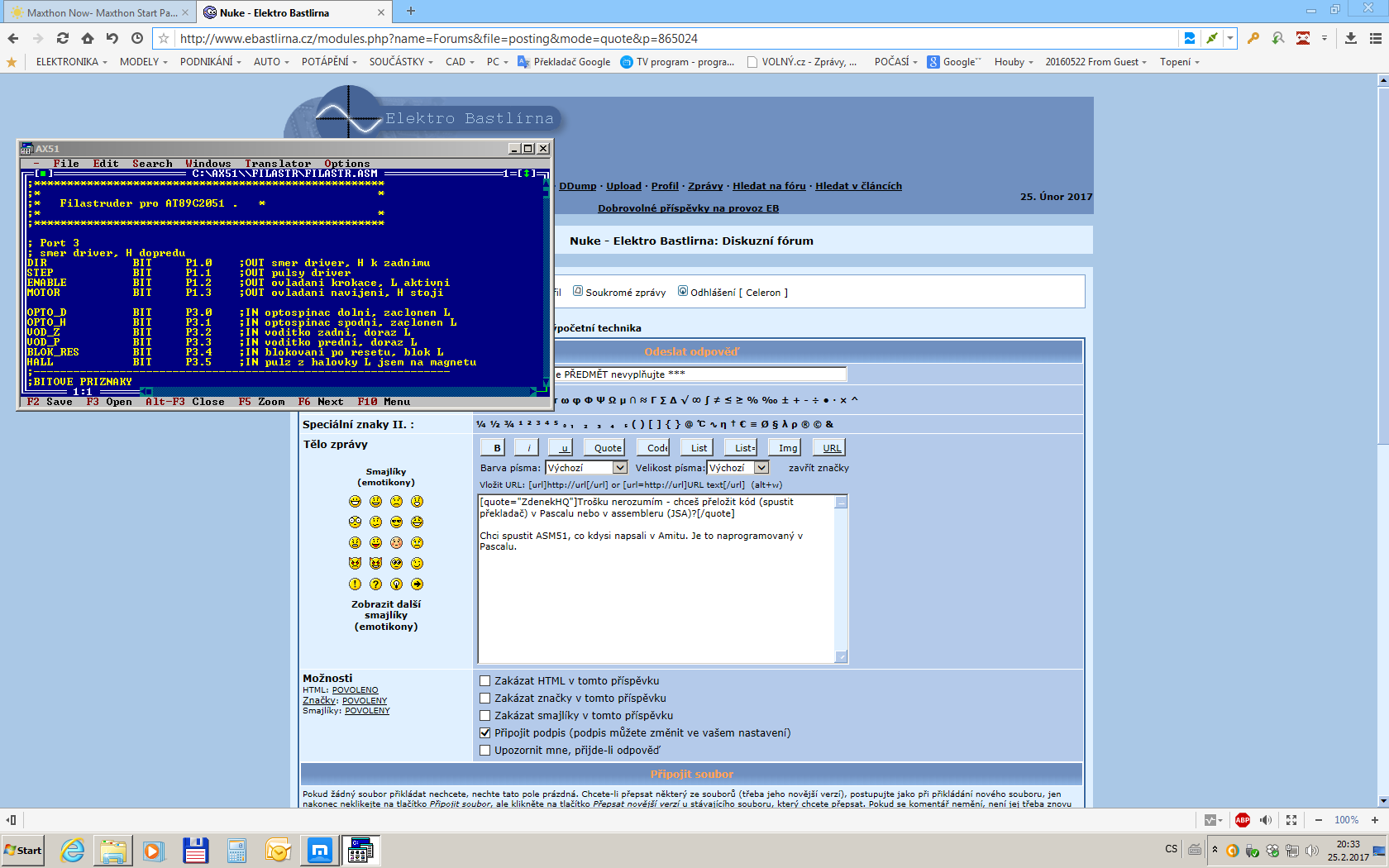

Potřeboval bych na W7/32 spustit překladač ASM51 z počátku 90-tých let. Je to Dosovka Pascal. Po spuštění se vypíše "16 bit MS-DOS Subsystem" a že "systém nepodporuje fullscreen mód" Když odklapnu ignorovat, tak se překladač rozeběhne v okýnku velikosti cca 1/10 monitoru a texty jsou téměř nečitelný. Ať měním cokoliv v pifu, stále stejný. Když změním rozlišení plochy na minimum 800x400, tak překladač běží ai na 1/5 monitoru. Na XP to ještě v fullscreen chodilo. Není náhodou nějaká finta jak to znásilnit na full nebo aspoň půl obrazovky?

Chci spustit ASM51, co kdysi napsali v Amitu s.r.o. Je to naprogramovaný v Pascalu. Když se laboruje v pifu s velikostí písma, tak to nereaguje. Ale XSC to vyřešil, když se nejdříve nastaví písmo ve vlastnostech Příkazovýho řádku, tak se to zvětší. Ale je to bohužel málo, pokud dám největší rastrový co je v nabídce, tak je okno jen 1/4 monitoru. Největší to je s TT Consolas 36, pak je okno 2/3 monitoru. Na full screen to prostě zvětšit nejde.

Zkouším AX51 překladač spouštět přes CMD a TT Consolan 36 a je to použitelný, s Dosboxem by to bylo na dlouhý lokte. Je to prográmek na dvě A4, nepoměr času by byl moc velkej.

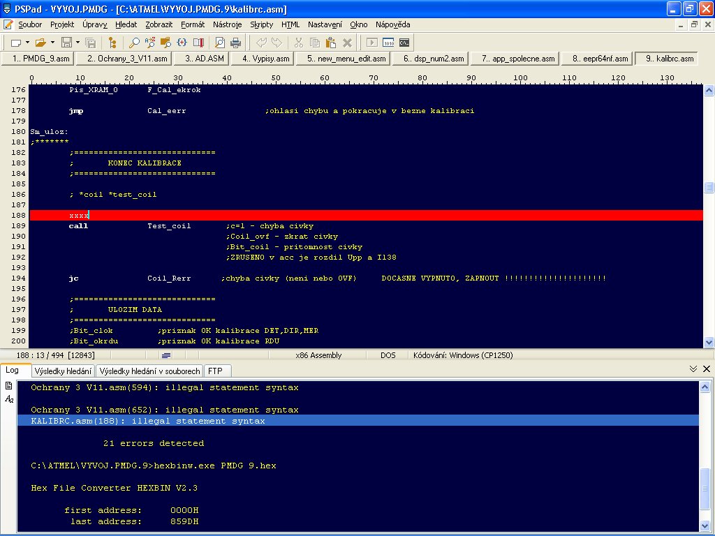

Já jsem si překladač spouštěnej z příkazovýho řádku pro asm i pascal "zabudoval" do PsPadu, takže zdroják píšu v PsPadu a pokud je chyba v překladu, umí to i skočit na patřičnej řádek. Tím jsem obešel všechny problémy s DOSem. Ale jedu na XP.
P.S. Já si takhle značím místa, který musím dořešit. Překladač to totiž ve výsledku ignoruje a program je funkční, ale pořád vím, kde mě něco chybí. Zrovna jsem ve stadiu, kdy ty záměrný chyby "vyrábím", protože dělám pořádek :)
(153.24 KiB) Staženo 116 x
