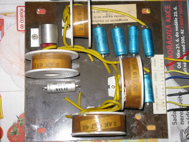

U těchto beden se v počátku výroby používaly výhybky na plechové základně s krabicovými kondy a jedním bipolárem. Novější verze na plošném spoji (viz foto) má již pouze bipoláry. Pokud výhybku chceš jen obnovit, tak u starší verze lze po kontrole některé krabicáky ponechat, ale často mívají kromě ujetých hodnot i úplný zkrat. V novější verzi se podle mých zkušeností sotva najde jeden vyhovující bipolár. Tady sice kondy nemívají zkraty, ale jejich hodnoty jsou již zcela mimo toleranci.
(148.57 KiB) Staženo 241 x
Naposledy upravil(a) Hifista dne 25 úno 2017, 21:33, celkem upraveno 1 x.
