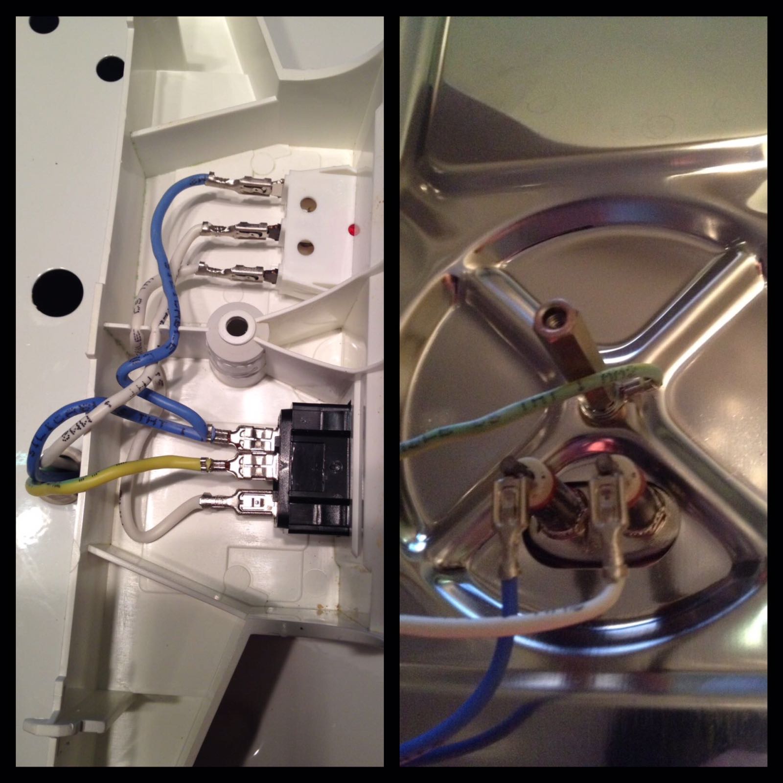

Ahoj, měl bych na Vás dotaz. Dostali jsme tento rakletovač od Tefalu. Když jsem ho připojil do zásuvky po nějaké době vyhodil proudový chránič. Rozebral jsem to, když to vyhodilo chránič. Dle zapojení se mi jeví všechno v pohodě. Dle štítku také nic extra 220V, 50Hz, 1200W. Přidávám fotku zapojení. Černá je euro zásuvka a bílý je jednopólový kolébkový vypínač. V čem by mohl být zakopanej pes?
(220.93 KiB) Staženo 255 x

S velkou pravděpodobností vadné topné těleso - po zahřátí má svod / zkrat na kostru.

A protože nejsem zoofilní nekrofil, zakopanýho psa bych v tom nehledal. Je třeba změřit izolační odpor vůči kostře jednotlivě přívodního kabelu, vypínače a nakonec mýho favorita-těleso.

Totéž sem řešil na remosce. Vyšší napětí a vzrůstající teplota vedle ke zvýšení svodu a vybavení chrániče. Ani zkušebních 100V (živé vývody proti kostře) ve studeném stavu neukázalo potenciální problém.
Takže se zde nedá spoléhat na měření svodu obyčejným multimetrem - napájení (přinejlepším 9V) prostě svod nemá mnohdy šanci ukázat.
Zde je jediné správné použít megmet - poprosit nějakyho revizáka, ať Ti to tělěso prověří. Za žádných okolností nesmí být odpojena kostra (zelenožlutý - PE), byť by to nějakého blázna mohlo napadnouit.

Zdravím,
díky za odpovědi. Měli jste pravdu je to díky svodu. Takže to nejspíš půjde směr odpad.

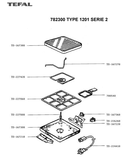

Tak, pokud je to tento, co sem posílám (typ 782300), tak bohužel - je to až moc staré (snad 10+ let, nevím) a dle dokumentace se na to dá sehnat už jenom přívodní kabel a euro zásuvka, takže je to neopravitelné. U novějších výrobků se tělesa ještě dají sehnat, ale u tohoto už prostě nic.
