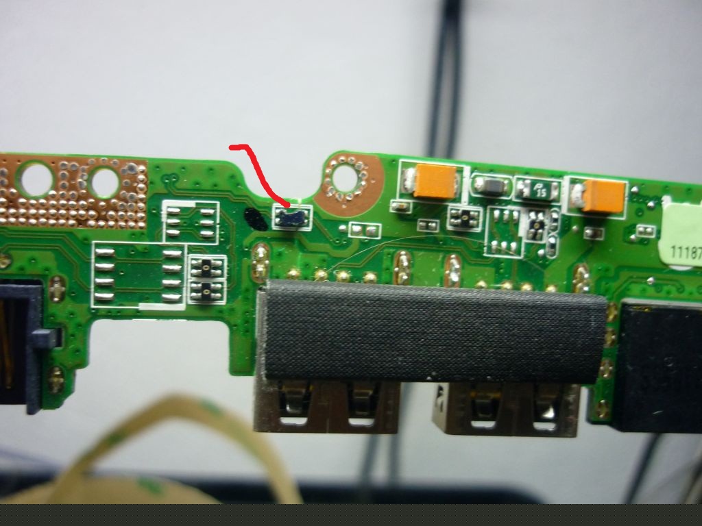

Notebook je po pádu.Teď momentálně je již ve fázi,kde se po zapnutí nabíječky sám rozběhne ..Nesvítí power tlačítko a a nereaguje ani na jeho vypínání.
Je v něm v jedné části přelomená tato deska ( na které jsou USB a to moje tlačítko)
http://www.ebay.es/itm/Placa-Usb-Cable- ... 2253610298
Ovšem v tom místě kde je prasklina i tato součástka,která je pochopitelně rozštíplá.Nevím co je to zač. na obou stranách má dva vývody.
Vzhledem vypadá jako kondenzátor se zelenou barvou.

Dvojitá cívka.

aha děkuji :) dívám se do dalších desek,které tu mám ,jestli tam nenajdu takovou věc,ale zatím marně.
