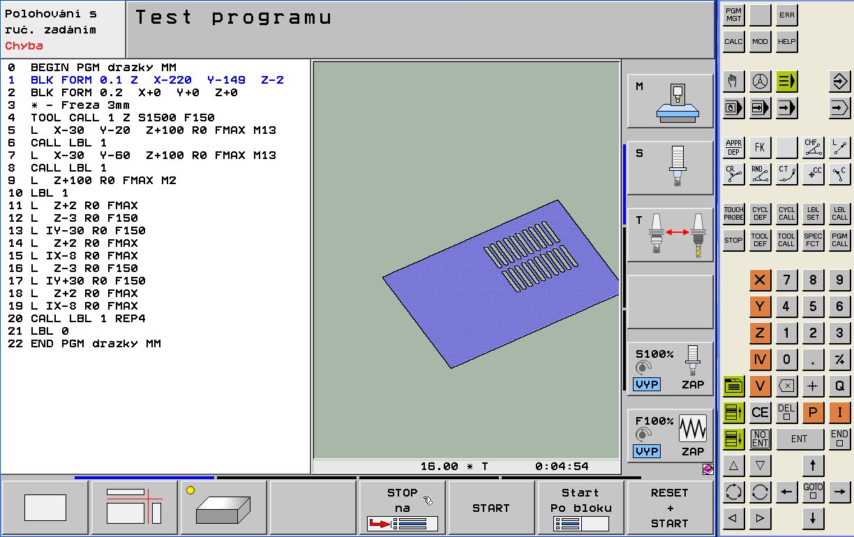

Já osobně jsem se k tomu stroji dostal před cca půl rokem (vůbec poprvé u CNC), kdy jsem se začal systémem pokus omyl učit toto základní programování. Chtěl bych se posunout trochu dál. Zejména v používání "podprogramů" LBL. Dělám totiž většinou více stejných operací (drážek) a psát dlouhý kód s opakujícími souřadnicemi se mi moc nechce. Na to by se právě dal využít ten LBL. Dnes jsem si nainstalovat simulátor HEidenhain iTNC 530 a na něm zkoušel. Je to sice trochu jiný systém, ale základ je stejný.
Teď budu dělat 20 drážek (po 10 ve dvou řadách) a nějak si s tím nedovedu poradit. Sice jsem to nějak udělal, ale nevím jestli je tento postup správný.
Poradí prosím někdo jak upravit kód co je na obrázku v příloze?
Je tam i grafika jak by to mělo vypadat.
Díky za případné rady.
1.jpeg- (183.14 KiB) Staženo 599 x
tady máš jednu z možností, použil jsem tam starý cyklus "Frézování drážky".

Jinak jsem to programoval aby to co nejmíň přejíždělo ve volném prostoru a tudíž ty drážky dělalo jako "obdelníkový průběh sinusovky http://www.audified.com/projekt/vavcjam ... sf-ctv.jpg ".
Asi tak: https://youtu.be/bT5VAvJAPCw
Při tomto mém postupu je výsledný čas ze simulátoru 3:43
Při použití toho cyklu je čas 6:34 což je téměř dvojnásobek.
Ale i tak díky. Pomohlo mi to, že ten cyklus může volat sám sebe...
EDIT: jinak ten starší zápis cyklu máme i na té mašině v práci...
A opravdu je rychlost s použitím cyklu "Frézování drážky" téměř 2x pomalejší než když to nechám přejet rovnou pomocí pozic.

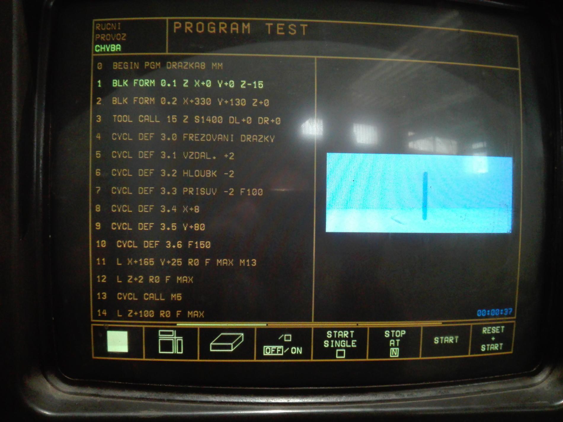

Jinak v práci je stará verze programu a tam ten cyklus vypadá tak: (Viz příloha)
IMG_20170302_132423.jpg- (209.83 KiB) Staženo 537 x
S tim simulatorem to vyzkousim najit ty stare cykly. Bude to pro me lepsi, jelikoz je mame v te masine. I kdyz tohle mi problem nedela... chtel jsem hlavne zjistit jak spravne pouzivat ty LBL.

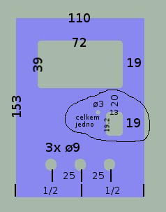

Co se týká nulového bodu vycházím vždy z pravého zadního rohu.
Přední panel se bude frézovat "naležato". Na stojato by to asi nevydrželo ve svěráku po vyfrézování toho velkého otvoru.
Celkově z toho bude krabička na elektroniku...

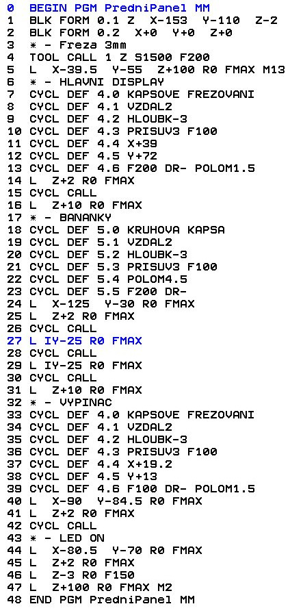

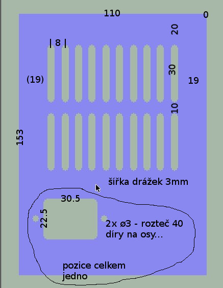

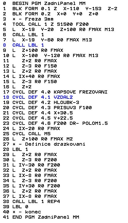

Mimo náčrty přidávám i zatím vytvořené programy.
Opět upozorňuju, že se to učím sám, takže pokud by to bylo moc nesmyslné, nebo by to šlo jednodušeji budu rád za radu...
zadni_panel.jpeg- (98.82 KiB) Staženo 542 x
Predni_panel.jpg- (127.02 KiB) Staženo 560 x
3.jpeg- Přední panel - tady se toho moc opakovat nebude...
- (14.83 KiB) Staženo 509 x
3_.jpeg- Zadní panel, tady bude moc těch drážek...
- (43.79 KiB) Staženo 492 x

- V bloku 4 - TOOL CALL máš F200 - toto je v Tvém programu nefunkční. Je to novější možnost zadání posuvu pro lepší přehlednost, např. pracovní posuvy, pokud to chceš využít, musíš místo posuvu v pohybovém bloku zadat FAUTO.
- V bloku 5 programuješ pohyb XYZ, obecně to nevadí, ale už při odlaďováví programu je pro Tebe lepší dát nejprve pohyb Z100, XY dát až do dalšího bloku. Toto se Ti vrátí bezečnějším startem, kdy nemusíš hned hlídat všechny tři osy a určitě snadněji uhlídáš kolize. Tím, že dáš do jednoho bloku XYZ nic neušetříš.
- Cyklus můžeš volat dvěma způsoby, Ty jsi zvvolil CYCL CALL, ale máš ještě možnost použít M99, např. L Z2 R0 FMAX M99.
- Funkce M3, M13 atd. jsou tzv. modální, tudíš je stačí zadat jen jednou, dokud je nezměníš jinou funkcí ze stejné skupiny (např. M5), jsou stále platné.
Tolik zatím k programu.
