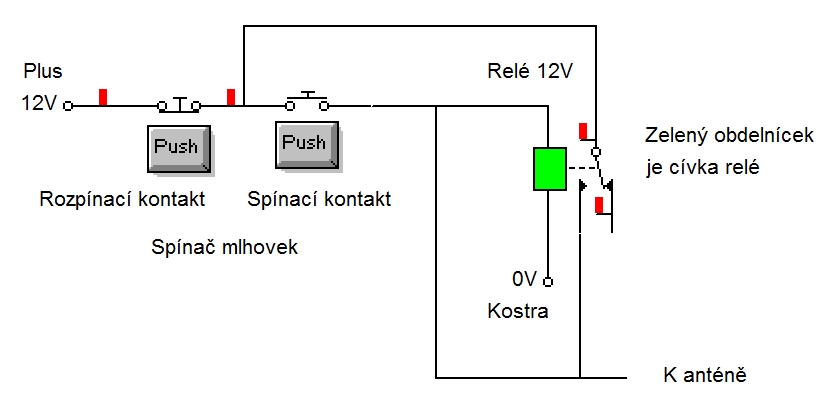

#14 Příspěvek od 007 »
Jedna z možností
(53.21 KiB) Staženo 268 x

#15 Příspěvek od hoffik »
děkuji tohle přesně jsem potřeboval :) odpoledne se na to vrhnu :)
