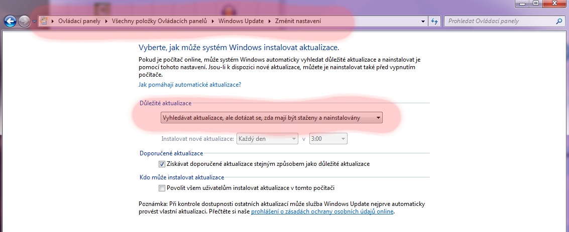

#1 Příspěvek od konosuke »
Jak mu rozmluvit neproduktívní a zbytečnou aktualizaci při každém vypnutí systému ? mele houna půl hodiny, k ničemu to je, jde aktivovat ručně jednou za týden řekněme ? Děkuji.

#2 Příspěvek od dobrman »
:wink:
(123.92 KiB) Staženo 229 x

#3 Příspěvek od workhard »
To spíš vypadá, že se to neúspěšně snaží nainstalovat jednu a tu samou. Najít jakou a zakázat ;)

#5 Příspěvek od serviceman »
Pokud se to pokouší něco nainstalovat, mělo by to být zaznamenané v C:\windows\winsxs\pending.xml Ten file případně smaž.

#6 Příspěvek od TAKJAN »
Mně taky furt chroustal, pokoušel se nainstalovat aktualizaci, vždy to skončilo uprostřed a 70% procesoru. Dostal zákaz akt. a je klid..

#7 Příspěvek od xsc »
Je jedno, odkud ta verze je. Použije se jen SN, instalačka může být standardní OEM DVD. Problém je v tom, že MS opět podělal aktualizace, bez patche se instalují klidně 2 dny a ani pak nemusí projít. Update služby vyšel někdy minulý rok, stačí ho nainstalovat a pak už další probíhají "normální" pomalostí.
