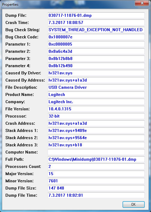

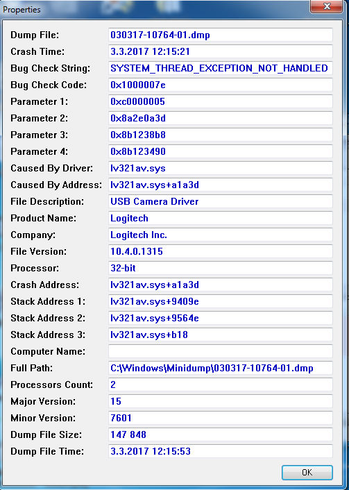

Na mem Aspire 5670 s win 7, 32b spadne do modre smrti po probuzeni ze spanku. Nedeje se to pokazde ale deje se to. Ve vypisu vidim zminku o kamere. mam to chapat ze je problem tam. Kdyz se podivam na ostatni crash report tak je tam take ta kamera. Rad bych to nejak rozchodil. Diky

Driver odinstaluj a uvidíš, nebo užij Autoruns a dočasně ho zablokuj.

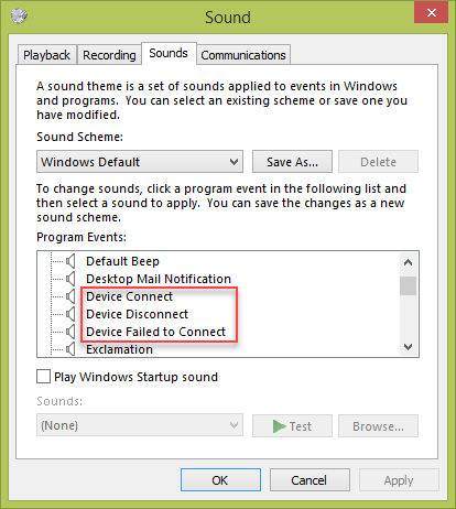

Zakaž systémové zvuky.
