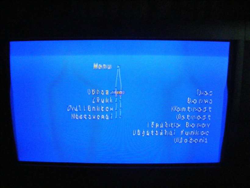

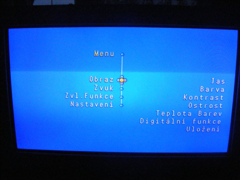

Byl jsem obdarován touto tv, s tím, že po cca 1-2hod provozu se začnou v obraze objevovat tmavé vodorovné čárky, které rozhodí obraz na duchy a po kraji obrazu se objeví nějaký neduh korekce podušky. Kdo mě nasměruje
s hledáním závady? Zatím jsem neměl čas ji rozdělat ,dokud nenajdu schéma šasi.
Předem díky za Vaše případné rady.

Takové obrazce Philipsy dělají při odcházejících filtračních kondenzátorech, zejména v napájení RGB konců a řádkového konce. Nebo studeňáky na jejich vývodech. Většinou stačilo vyměnit jeden.
Takže osciloskop a zkontrolovat zvlnění napětí na napájecích větvích. Ta "chlupatina" se nepřehlédne.

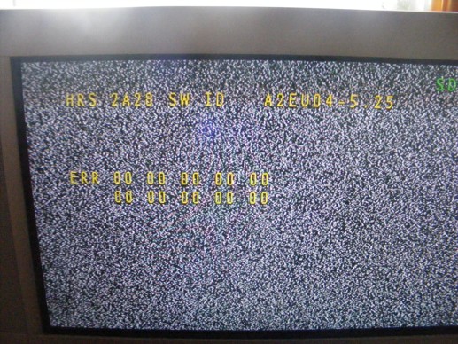

Ne, chlapi nevzdal jsem to, jen problém s TV vystřídal větší problém.
jinak žádný ERROR Tv neukázala, nyní se k ní vracím.

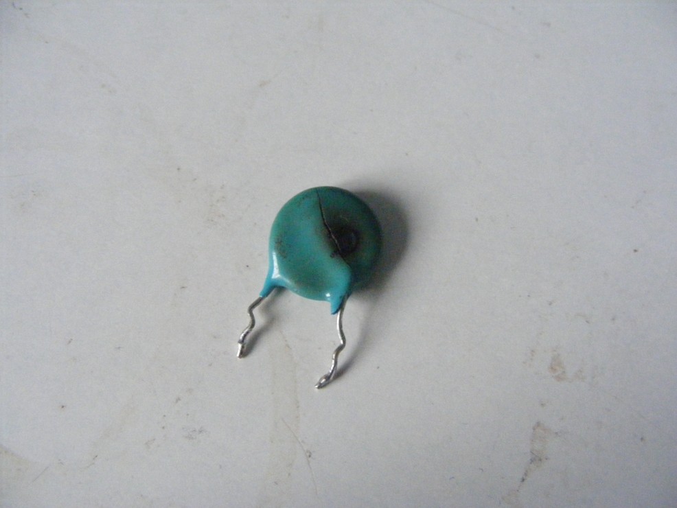

Pachatel se ohlásil sám C2414, po postupné výměně filtačních kondenzátorů C2552,C2404,C2454,C2313 a čekání jak se to projeví v čase, se začlo z Tv kouřit, obraz zhasnul.
