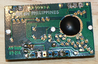

Zdravím všechny, potřebuju sundat masku displeje a to jde jen odstraněním zatavených konců(ty bílé body) Zkoušel jsem to pomocí staré náplně do 4barevky, ale je moc měkká a brzy se zatupí. Chci použít injekční jehlu, ale neznám žádného "koňského" veta. Na netu jsou, ale po celých sadách.
Jedná se o vnější průměr 2mm. Nemá někdo?

Zkus tu náplň ohřát (hodně) a odtavit to, s otupováním nebude problém :-)

Jo to byl první pokus, ale musíš se trefit na střed, já tu masku chci přemístit ne vyhodit.

Odrezat lamacim nozom.

Zase nanic, protože je potřeba odstranit roztečenou hmotu do hloubky, aby šla vytáhnout.

Odřezat lámacím nožem a kulatinkou vytlačit, práce na 5 minut.

Ja bych na to zkusil fouknout horkovzduskou.

termit256:bohužel ten mikročip je choulostivý na teplotu, pracovní podle datasheetu maximálně 80°C, bohužel nevydrží i nižší.
workhard:na tomto jsou odpájené piny, jinak se k prostřednímu nejde dostat, navíc u nože hrozí "seškrábnutí" vodivé cesty

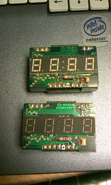

Oboje, mám poškozené s těmi silnějšími čísly a potřebuju přehodit místo těch tenkých, protože širší jsou výraznější. Jeden typ, dvojí provedení.

Tak asi navštívím tetovací salon, měli by mít jehly i 2mm......

Měl jsem něco podobnýho a ty segmenty byly na lepící fólii. Pokud to máš taky, tak co je mezi sebou přelepit?

Je to možné, zkoušel jsem kousek odlepit, ale i když ji nahřeji, tak je to vidět. Je s tím piplačka a výsledkem je viditelně přelepovaná fólie. Pokud se mi podaří sehnat tu jehlu, tak výsledný displej bude téměř jako nový.
