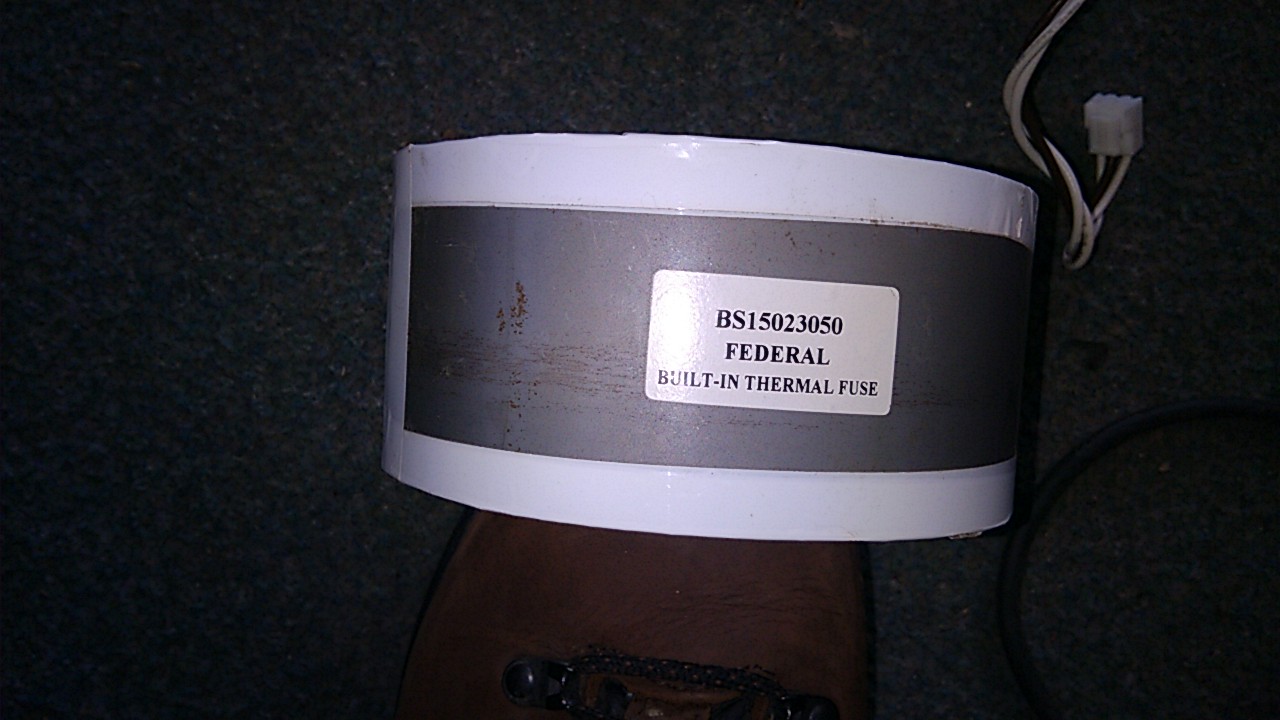

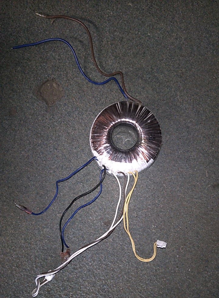

potřeboval bych poradit, mám na opravu kombo od australského výrobce Ashton BA150 (schéma v příloze). Shořel primár na toroidu (při připojení do sítě okamžitě odpálí pojistku, i na prázdno). (Foto toroidu v příloze)
Otázkou zůstává jaké hodnoty má ten toroid, protože by vyšlo levněji nechat namotat nové. (opravu mi v JK-elektra vypočítali na cca 2000kč). Nebyl by někdo schopen zjistit hodnoty toho trafa, třeba ze schémat nebo z nějakých měřitelných hodnot, aniž bych musel odmotávat závit po závitu?

Viděl bych to 2x16V/300mA pro preamp, 9V nebo 17V/300mA pro větrák, napětí záleží, jestli je větrák na 12 nebo 24V, to je potřeba se podívat, co je napsané přímo na něm (a ta dioda ve schématu je obráceně :-) ) a cca 2x52V pro zesilovač, proud a tedy průměr drátu podle výkonu trafa, to je třeba spočítat z průřezu jádra, nebo se podívat na průměr drátu, co je s ním to vinutí navinuté.

A co ti brání to trafo nechat rozebrat a repasovat? To kombo snad nebylo úplně zadarmo, abys ho zfušoval.

Taky bych řekl, že jádro něco stojí a převinutí by mělo být řešení. Na druhou stranu zase chápu, že někde nemusejí chtít navíjet na cizí jádro. Pokud se navine obdobný toroid, nevidím důvod nazývat to fušeřinou.

Takže teoreticky stačí, když změřím průměry drátů, rozměry toho trafa jako celku a podívám se na ten ventilátor a dalo by se to vyrobit? :-) ?

Dle mého názoru ano, nevidím důvod, proč by to nemělo jít. Předzesilovač má stejně hned za filtrační kapacitou stabilizátory, zde je tedy nutné splnit, aby zde bylo dostatečné napětí pro funkci stabilizátorů a aby toto napětí nepřekročilo povolené napětí kondenzátorů mínus nutná rezerva. Napájení ventilátoru je bezproblémové, tady sem tam pár voltů nehraje roli. Napájení koncového stupně opět vychází z provozního napětí filtračních kondenzátorů, jsou použity na 80V, tedy 52V AC na nich udělá cca 72V DC, pokud neaspiruješ na max. výkon, můžeš nechat trafo navinout 2x50V, rezerva pro kondenzátory bude o něco větší, maximální výkon o něco menší. Pokud je v zařízení místo, neuděláš chybu, když se použije větší jádro a silnější drát, trafo bude méně hřát a bude mít menší výstupní odpor, tedy tím zase něco výkonu můžeš získat, chladiče koncových tranzistorů to snad uchladit zvládnou. Trafo se ale každopádně musí pro jiné jádro znovu navrhnout, počty závitů nebudou souhlasit.

V Tronicu běžně navíjejí i na "cizí" jádra, ale cenově únosné je to pouze tehdy, pokud si vadné toroidní trafo sám odvineš, přesně spočítáš závity, změříš drát a zadáš jim, kolik a čeho tam mají navinout, jaké to má mít délky, barvy a průřezy vývodů, jaké to má mít vzájemné izolace, popř. doplňky /vratná tepelka v primáru, stínění primár-sekundáry apod./.
Pokud celou tu práci necháš udělat jim - tak se nedoplatíš. Ale to je tak trochu logické. Netrvá to zaprvé pět minut a zadruhé jejich režie jsou zcela jistě vyšší, než cena např. dvou hodin Tvého času.
Mně tam mnohokrát vinuli i prázdné kostry na M či EI plechy, případně ovíjeli mnou dodané toroidní jádra.
Nemohou ale tušit, k čemu je to přesně určeno, takže je třeba zadat co nejpodrobněji, co chci a jak to chci, jedině pak můžu být spokojený.
Pokud to kombo má být opravené zodpovědně a slušně, pak tuhle výše uvedenou proceduru budeš muset podstoupit. Nic neproveditelného to není.
Střelba od pasu je pěkně nahovno, taky se můžeš solidně seknout. Může to být hodně kvalitní jádro s vysokým sycením i velkým výkonem - anebo přesně naopak. Může tam být z nějakého důvodu schválně navinutý "měkký" primár a pak jsou veškeré takové odhady naprd.

Jen tak mě napadá- ten toroid už je docela slušně veliký, nevyráží to pojistky proto, že má prostě velký nárazový proud?
Aby se po odvinutí nezjistilo, že trafu vlastně nic není...

Možné to určitě je, ale málo pravděpodobné. Pokud mu to trafo i několikrát po sobě např. vyrazilo 16A jistič v bytě, tak by to ten závit nakrátko být mohl.
Však ať se vyjádří sám, jakými způsoby jej zkoušel "nahodit".
Myslím ale, že už majitel onoho komba musel zpozorovat nějaké nestandardní chování - proto jej přinesl opravit člověku, o němž má povědomí, že dotyčným věcem rozumí a má i nějaké reference.
Štítek trafa vypadá na 150VA/230V/50Hz.
Stopadesátka toroid by měla jít zapnout na síť normálně přímo, bez termistorů či softstartu, to ještě není nijak velké trafo.
