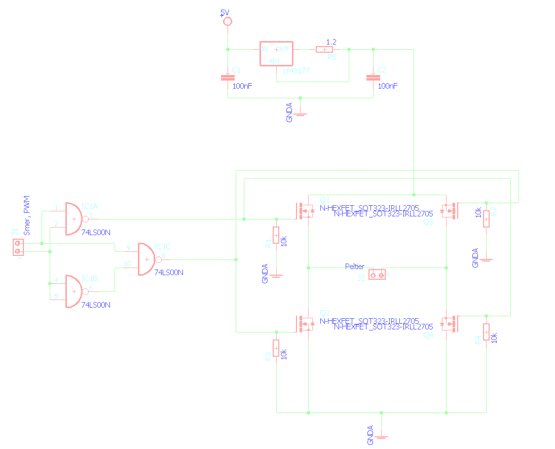

Zdravím,
Mám v plánu regulovat teplotu pomocí Peltierova článku (5,9V, 8,5A).
Jako zdroj bych využil starou nabíječku 5V, 2A a navíc by se proud omezil přibližně 1A pomocí obvodu LM317T.
Pro samotné řízení mám v plánu využít h-můstek ovládaný pomocí PWM signálu z Arduina. Tranzistory jsou IRLL2705, ty by měly být při 5V signálu z arduina plně otevřeny.
Chci se hlavně zeptat, jestli zapojení podle tohohle schématu bude fungovat, nebo jestli jsou potřeba za NANDy ještě další tranzistory.

#2 Příspěvek od procesor »
Horné tranzistory tak neotvoríš.
To chce buď špec.drier pre horné tranzistory, alebo inú vodivosť tranzistorov (P-mos).
Pri P-mose stačí jedno napájanie.
PS. Source-Drain si nezamieňaj!

Jsem ty tranzistory otočil namísto zrcadlení. Jen co přijdu domů, tak to opravím.

Ikdyž opravíš to "zrcadlení", fungovat to nebude. Musel bys ještě dva invertory přidat (ke každému výstupu jeden), abys nepotřebnou větev zavřel. Nyní ji otevíráš, proud teče přes tranzistory do zkratu a přes Peltiera "nic". Navíc horní tranzistory nebudou plně otevřeny, protože na source není nulové napětí. Proč vymýšlet vymyšlené?

Nebylo by jednodušší použít k přepínání polarity přívodů k Peltierovi obyč. dvojpólové přepínací relé spínané jedním tranzistorem?

Když si postavíš místo H můstku dva snižující spínané zdroje, nejlépe synchronní, třeba buzené budiči LM5104, tak to i bude dobře fungovat a není to o moc složitější, vlastně jen dvě cívky a dva kondenzátory navíc. Jak máš psáno výše, peltier je třeba nechat protékat DC proudem, PWM není dobré, peltier je strašně tepelně vodivý a když přes něj neteče proud, je to dost tvrdý tepelný zkrat, jinými slovy přečerpané teplo ti jde v pauzách PWM zase zpět. Akorát s LM5104 nemůžeš mít výstup trvale nahoře, LM5104 budí horní nfet přes nábojovou pumpu, která potřebuje pumpovat pomocí té PWM.

Pokud proud omezí na 1A, tak tam 5V nejspíš nebude, tudíž nebude ani 5W. H můstek je v příspěvku od masara, stačí použít. Diody lze vynechat, jen je třeba ověřit, kolik při tom 1A bude na peltieru napětí, aby to ještě stačilo k sepnutí horních p-fetů, bude na místě použít logic levet typy.
EDIT: LM317 má min. drop 3V, to je "trošku" problém :-)

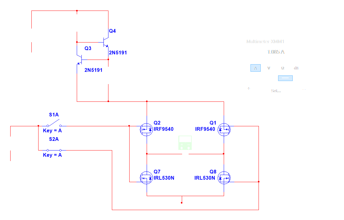

Tak jsem si trochu pohrát v multisimu a tohle zapojení jsem získal jako funkční (Jestli to takhle může být?), jen ty tranzistory pro omezení proudu budou asi trochu topit.
(33.69 KiB) Staženo 282 x
Příspěvky: 14460
#13 Příspěvek od masar »
Ještě chybí rezistory mezi gejty a GND, jinak není definována úroveň 0V.
Zdroj nebude jeden společný?
:wink:

#14 Příspěvek od pajaentr »
Ten druhý 5V zdroj se spínači je tam jen provizorní, namísto něj by mělo být arduino, přes které se to bude ovládat.
Ty rezistory ale nebudou u všech tranzistorů svedeny k 0, když jsou některé P a některé N?
Zaky
Příspěvky: 7051
#15 Příspěvek od Zaky »
Prostě si tam ty rezistory přidej, z jedné dvojice gatů na gnd jeden, z druhé dvojice gatů na gnd druhý, třeba 10K. Až hodíš Atmela do resetu, třeba při programování, budeš rád, že je tam máš.
