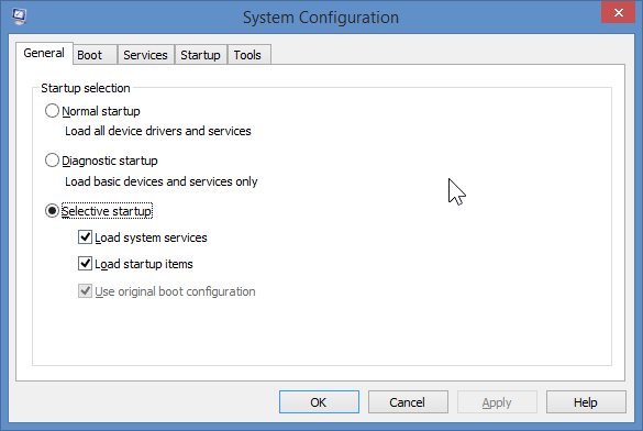

Spustit stávajícím způsobem by mělo být "normální" podle obrázku.
Zkusil bych prohnat ty antiviry z CD.

Tak bohužel já jsem zvolil tu třetí verzi, na vašem snímku jako "use original boot configuration", čímž se zrušily ty dvě volby nad tím. Už si s tím PC hraju pár dní a zřejmě blbnu.
Dá se z toho nějak dostat? Klávesnice žije, myš taky, ale kromě úvodního obrázku jsou vpravo dole jen tři ikony - nelze na síť, usnadnění ( to reaguje ale je mi k ničemu) a vypnutí.
