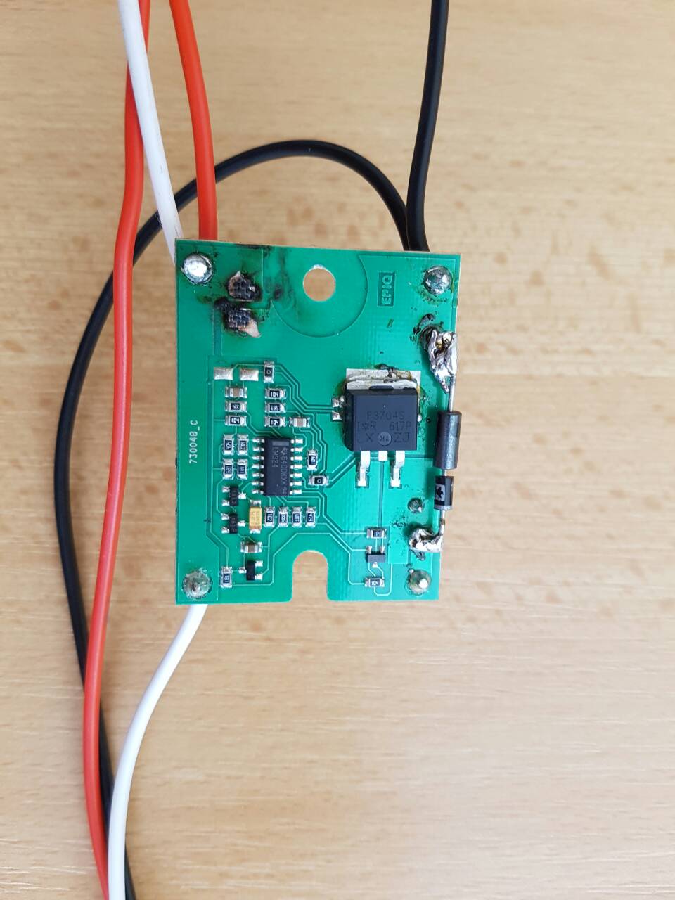

Ahojte. Kamarát mi doniesol dosku plošného spoja z elektro-motorky (zrejme nejaký regulátor) kde je odpálená neznáma súčiastka. Nemá niekto typ čo by tam mohlo byť zapojené pred skratom? Prikladám foto:

Nejspíš transil. Jednosměrný, ve funkci ochrany proti přepětí a proti přepólování.

Skusim nejaky 15V. A zapojenie katody kam?

Katoda samozřejmě na kladnější napětí 8-)

Zapojil som do obvodu transil a ono to funguje. Ďakujem za rady.
