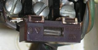

Potřeboval bych tak 2-3 kompletní kousky těchto doutnavek. Odkazy na eshopy nezájem.
(17.07 KiB) Staženo 163 x

Samotný bez toho bakelitu bych našel i nepoužitý( Ø6x10mm),vysokoohmový odpory v malym pouzdru taky.Jestli máš nepoškozený futrály,jde to přepájet.Na obyčejný jsem dával 2M7-3M3,na sporákový 5M6-6M8.

Jinak tahle: http://eshop.bselektro.cz/doutnavka-uni ... de%5D=1340 je plnohodnotnou náhradou za ty původní hranatý bakelitový cihličky, co byly do vypínačů bodovaný.

Pokud bys měl tu původní bakelitovou armaturu, tak náhr. doutnavky (samotné) ti můžu zaslat.
Nedávno jsem ji taky měnil ve sporákovém vypínači - je to drbačka, ale dá se to.

Killroy: starý už seženeš těžko, jedině, kdyby někdo rozprodával zásoby, případně na burze. Onehdá jsem je hledal pro spolupracovníka, marně. Opravdu jedině do starého futrálu dát doutnavku novou.

weed_smoker píše:Samotný bez toho bakelitu bych našel i nepoužitý( Ø6x10mm),vysokoohmový odpory v malym pouzdru taky.Jestli máš nepoškozený futrály,jde to přepájet.Na obyčejný jsem dával 2M7-3M3,na sporákový 5M6-6M8.
Nějak moc, ne? I když je to "úprava" k delší životnosti. Původní předřadníky byly kolem 500k-600k. Možná na 380 (400V) do 1M. Tyhle malý potvory mají jm proud kolem 0,5mA což dává jako předřadný odpor M33.

Pokud by šlo o 2ks komplet, můžu sloužit. Mají sice zčernalé doutnavky, ale přiložím nové. Originál odpory v doutnavkách do "jednofázových" vypínačů jsou M39, ze sporákových spínačů mají odpory M68.
Jak to provedem? Nechceš si pro to někoho poslat, že bych mu to jen nasypal do kapsy? :-) Doutnavky, systémy, odpory. Lítat na poštu se mi s tím nechce a vždycky ani nemůžu. A do obálky to jít nemůže, rozbili by to, je to bakelit. Nemáš tu někoho poblíž?
Oprava:
K dispozici 3ks, plus 2ks ještě starší typy se zakulaceným předkem. Zadek je zadeklovaný pertinaxovou destičkou, vše staženo dokupy 2mm širokou sponkou. Pochází zřejmě ze starých "placek", tj. spínačů s malou kolébkou a bílým, velice nízkým krytem.

Bud zdráv příteli. Píšeš že sháníš doutnavku na 230V ale na obrázku je na 400V
Do čeho to máš?
Do sporákové kombinace s nebo jako kontrolku na schodišták?

Podle obrázku zjevně na 400. Ale není to jedno? (sorry, dotaz nebyl na mě)

Obrázek je ilustrativní, stažen z netu. Mě stačí na 230V co se dávaly na schodišták.
