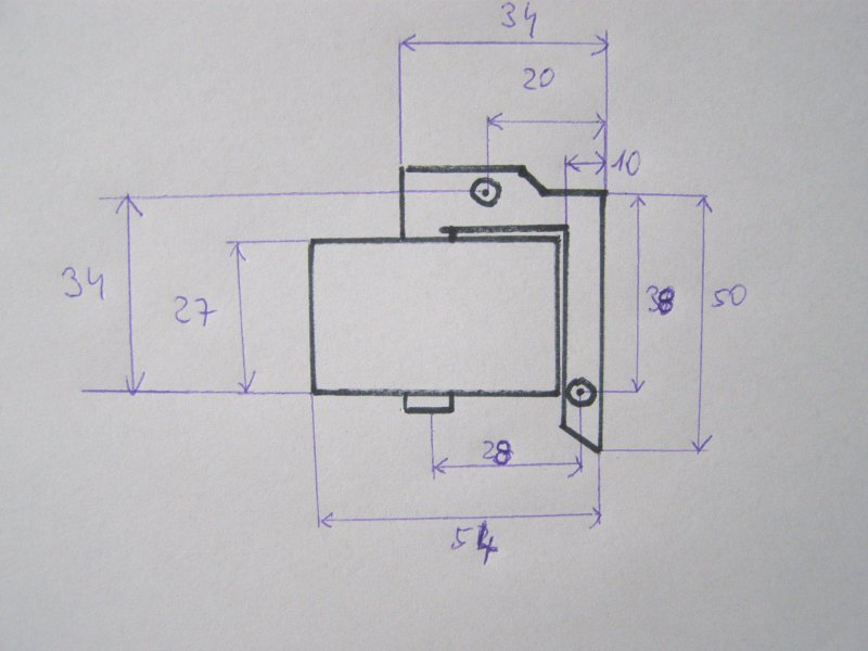

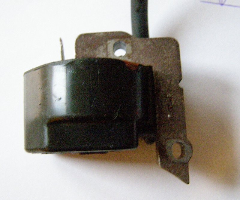

Sháním starší zapalovací cívku do křovinořezu Oleomac Sparta 26 či kompatibilní.
Originál je 4098017, popř. 4138722.
Nemusí to být nutně z Oleomacu, stačí mechanicky stejná z čehokoliv jiného, vývody pouze zapalování a chcípák, určená pro motor 28ccm.
Originál je totiž tak drahý, že už je lepší koupit novej stroj, nebo tam dát malý aku a elektronické zapalování.
Mechanické rozměry viz foto.

Vypadá to na tuto: http://www.ebay.com/itm/Replacement-Ign ... Sw-CpYBgNK , případně zkus ještě pohledat, na Ebay je toho kupa.
#3 Příspěvek od ZdenekHQ »
Dík, mám vybráno, počkám ještě na další reakce. Do risku v ceně 1 kastlu piva půjdu... :D

#5 Příspěvek od ZdenekHQ »
Kámoše - servisáka Stihl jsem kontaktoval, ale nic mu z katalogu ani na skladě nesedělo. Je to podobný, ale ty plechy jsou jiný. Dneska už to má prý i interní ochranu proti přetočení motoru atd. = orloj v magnetu. Pak se nedivím, že origo Stihl cívka stojí skoro dva tisíce....
#6 Příspěvek od ZdenekHQ »
Čína dorazila, mechanicky to sedí.

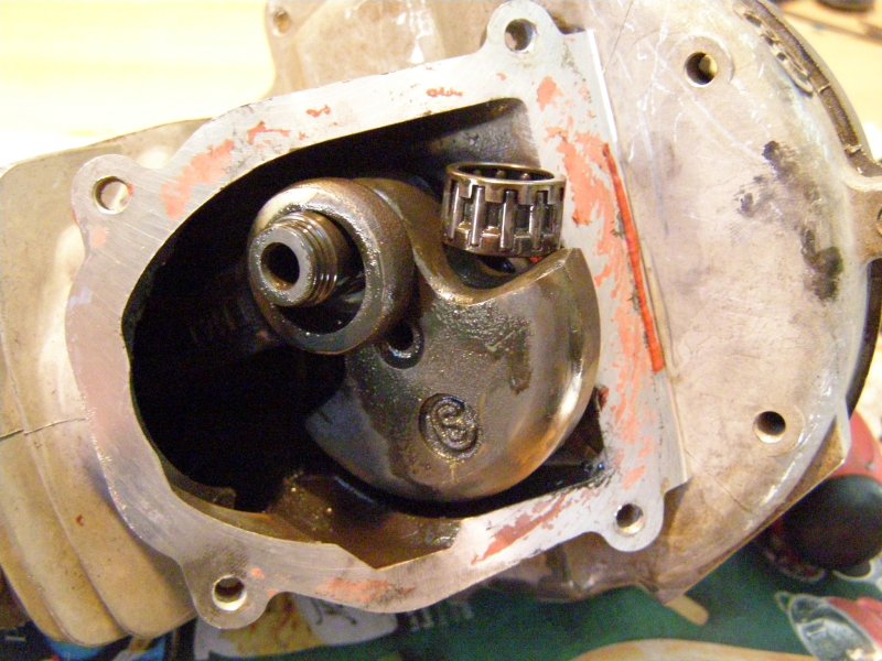

Tak zapalování OK, ale pořád nic moc výsledek. Abych to zkrátil - vytáhl jsem z toho přidřený ložisko na ojnici.
Při té příležitosti bych se chtěl zeptat, jak se z toho dá vlastně dostat ven píst, kdybych chtěl teoreticky vyměnit kroužek?
Nějaké zajímavé pojednání je tady ( :) ), ty motory budou podobný: https://cs.wikiversity.org/wiki/Oleo-Ma ... %BE_motoru
Můžu si s tím hrát libovolně dlouho, protože rozum zavelel koupit novej.
Mimochodem, italští soudruzi tady neznají těsnění, celý to bylo posazený na Hylomaru či něčem podobném.

#10 Příspěvek od EKKAR »
ZdenekHQ píše:...
Vypadá to na kliku vlisovávanou přímo do ložiska v karteru, tj do válce se nejdřív vsouvá celek pístu s čepem a ojnicí a s nalisovaným klikovým excentrem pomocí ojničního čepu a do něj se následně nalisovává skrz ložisko v karteru vloženej samotnej klikovej čep. Neboli s případnou opravou buď není počítaný vůbec = provedení "in failure put it to trash", nebo se musí nejdřív ve směru svojí osy vylisovat ven klikovej čep a celá ojnice i s pístem pak vypadne ven ...
#11 Příspěvek od ZdenekHQ »
Dá se to někde objednat jen podle rozměrů, kdyby mě to "specialisti" nechtěli prodat?
Příspěvky: 35016
#12 Příspěvek od EKKAR »
To netuším - usuzuju jen podle tvaru excentru s ojničním čepem, uchyceným na klikovým čepu jen "letmo" = na jedný straně; a pak podle tvaru karteru - je vcelku, jak jinak bys do něj chtěl dostat klikovej čep?
A pokud by mi značkovej service odmítnul prodat ND, hodil bych to ze skály. Osobní zkušenost s motorem Briggs & Straton 3,5HP (ležatej 1válec 4takt se svislou klikou, rozvod SV!!!) - když se vyklepal šroubek držící plech kolem tlumiče vejfuku, JEDEN KUS jako náhradní stál u těch lhářů s Béďou Trávníčkem jako maskotem 49,- Kč!!!!!A všecko jen proto, že ten šroubek měl Writhworthův závit v coulový míře a stejně tak ve zlomcích coulu měřenou hlavu. Vědět to dřív, napatlal bych Lepoxem Metal normální inbusovej šroubek M6 a po utažení bych měl doživotně vystaráno ...
#13 Příspěvek od ZdenekHQ »
Měl jsem samozřejmě na mysli to ložisko (mozek ještě spí), komplet válec s pístem se sehnat dá, ale to je zbytečná investice. Přece ten křoviňák nebudu stavět znovu celej a z ND... :)
Spíš je zajímavý, že na některých fotkách se ty válce fotí jako rozebraný, ale to může být jinej typ konstrukce.
Příspěvky: 35016
#14 Příspěvek od EKKAR »
To jehlový klecový ložisko by nejspíš jít sehnat mělo - jde taky o to, jestli nebudou vylágrovaný jeho zbylý plochy na ojničním čepu a v oku ojnice ...
#15 Příspěvek od ZdenekHQ »
To by mělo být OK, ojnice po tom ložisku totiž trošku "cestuje" - a u jednoho konce ten motor běžel úplně volně, u druhého konce se přidřel. Takže takovej špek, záleželo na poloze motoru, jestli pojede volně nebo chcípne.
Nakonec na tom ložisku je to vidět, jak je ten jeden konec válečků namodralej.
