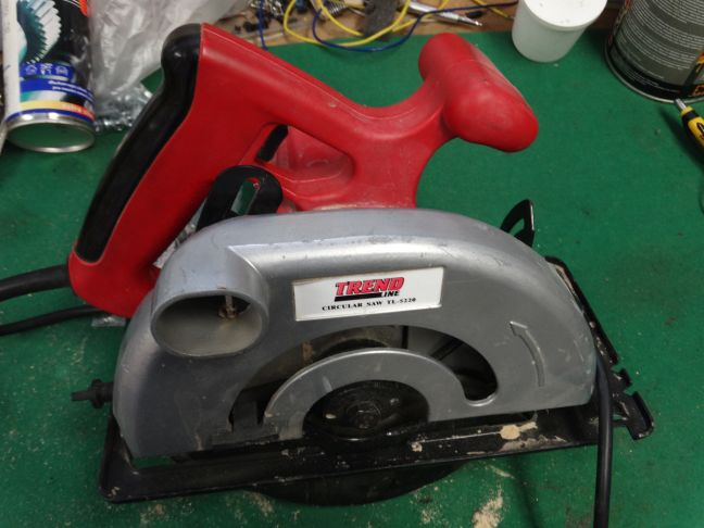

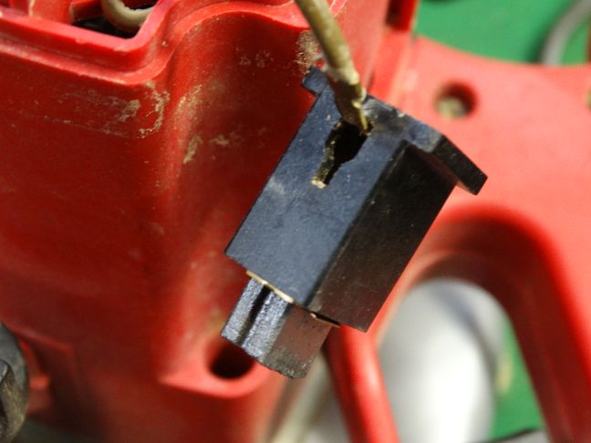

Přinesla mi sestra lacinou ruční okružní pilu Trend Line typ TL-5220. Jsou tam odrolené uhlíky, kolektor asi půjde vyčistit. Je to nějaký levný dovoz z Asia Trade koupená v Globusu. Má někdo zkušenost, jaké dostupné uhlíky by šly použít? Rozměr 6,4 x 10,9 mm.

Pro podobnou pilu jsem z nouze upravil uhlíky stejného rozměru ale odlišného provedení které byly jako náhradní k nějaké známější značce el. nářadí (Makita, Narex?). Bylo nutné zkrátit pružinu (vyměnit za původní), kontaktní plíšek provrtat a zapájet zkrácené přívodní lanko.
K čemu přesně ty náhradní uhlíky byly si nepamatuju - vzal jsem vzorek do prodejny/servisu a nic lepšího neměli.

Vždyť tam toho uhlíku je ještě dost, ne? Jestli tam nebude jiná vada.

Loni na jaře mladej přinesl přímočarou pilu z Lidlu, že nejde. Samozřejmě - uhlíky. Vymontoval jsem je a mazal do prodejního servisu v Liberci. Prodavač uhlík i držák změřil a vybafnul na mě cenu 280 Kč za pár. To jsem šel do kolen. Prohrabal jsem domácí zásoby a dobrousil podobné uhlíky s podobnou tvrdostí na potřebný rozměr. Pila vydržela ještě půl roku intenzivního používání při rekonstrukci zahradního altánu. Pak se z pily zakouřilo, a z několika sekcí na rotoru byl škvarek. Tak si koupil v Lidlu před Vánocemi za 360 Kč novou.
Někdy je to schůdnější řešení.

Ještě k tomu pájení náhradních uhlíků - v žádném případě to není ideální oprava, pájené lanko může časem upadnout. Ale když není možnost bodování tak to z nouze pro občasné používání může vyhovět. Zmíněnou levnou pilu opravované uhlíky nakonec přežily.
Pokud by to někdo zkoušel tak konec lanka náhradního uhlíku je potřeba ocínovat bez zkrácení protože "natáhne" cín. Teprve pak zkrátit podle potřeby a zahnout 90° do vyvrtaného otvoru v kontaktním plechu. Lanko musí být směrem k uhlíku v co největší délce ohebné. Nakonec se lanko rychle připájí k předem pocínovanému plechu a pájená plocha případně zapiluje na minimální výšku a oblost.
Cínování lanek je potřeba zkoušet na starých kusech - jakmile se nový "přecínuje" je na vyhození. A nejlíp se na to vykašlat a sehnat originál... :)
