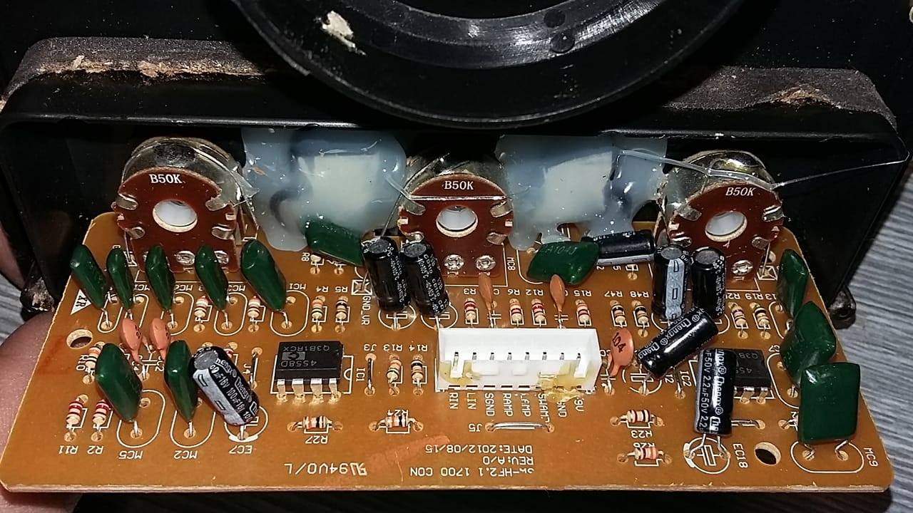

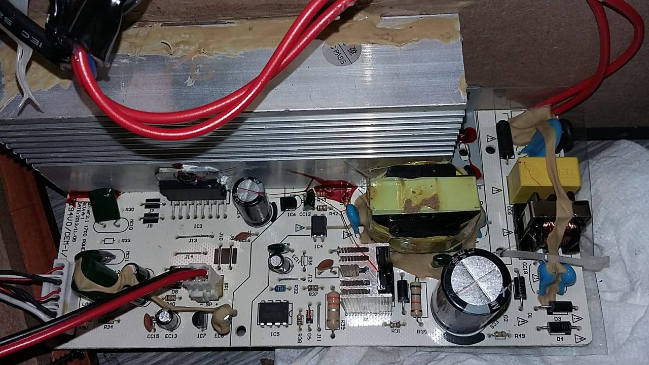

Prosim Vás, měl bych dotaz ohledně tohoto subwoferu. Snad to bude trochu k pochopení, když to řeknu pro začátek zjednodušeně, jak se přístroj chová. Po připojení zvukového signálu z mobilu(zesíleno na max) a připojeno na input subwoferu a subwofer zesílen také na max., tak membrána reproduktoru kmitá opravdu hodně, ale audio z reproduktoru hraje hodně slabě, jakoby hrál někde v dáli rozhlas.
Provedeno : výměna koncového stupně TDA za nový.
Ještě poznatek z měření: když jsou oba přístroje zesíleny na max. tak je na reproduktoru 3VAC

Subwofer je rozebraný, ale kabely s konektory jsou všechny zapojené při zkoušení, ale je vše mimo reprobednu. Jinak bych se na desky s plošnými spoji nedostal. Tipoval jsem to na ten koncový stupeň TDA , když hrálo audio z reproduktoru hodně slabě. Zvukařinu moc nedělam, tak jsem sem vložil příspěvek na fórum, jestli nedělam něco blbě a pod.

Vynechávání může být i znak toho, že začínají působit ochrany v integráči. Obzvlášť když to ženeš na max.
Chtělo by to osciloskop na výstup a dívat se, co se tam děje.

Tak po připojení satelitů je vše ok, jen jsem měl ještě závadu, že vynechávalo to dunění. Závadu jsem odstranil tím, že jsem lépe propájel a nanesl nový cín na kovové tělo potenciometru(volume, balance, bas), ze kterého vedl propojovací drátek do plošného spoje na GND. Takže jsem lépe propájel spoj drátek - potenciometr a od té doby nic nevynechává. Otázka zní : proč jsou vůbec tyto potenciometry uzemněné a důležitost toho zemnění, když je jezdec a vývody odizolované?
Příspěvky: 8229
#15 Příspěvek od Michal22 »
Potenciometry se uzemňují (teda konkrétně jejich "těla") kvůli odstínění (aby do užitečného signálu nelezlo rušení zvenčí. Nějak si dost dobře neumím představit, jak by jejich špatné uzemnění mohlo způsobovat vynechávání signálu. Jedině že by byl studeňák na spodním vývodu potenciometru, potom by docházelo k tomu, že by chvilkami šel do vstupu IO signál s plnou úrovní, potom by IO mohl reagovat vybavením ochran?
