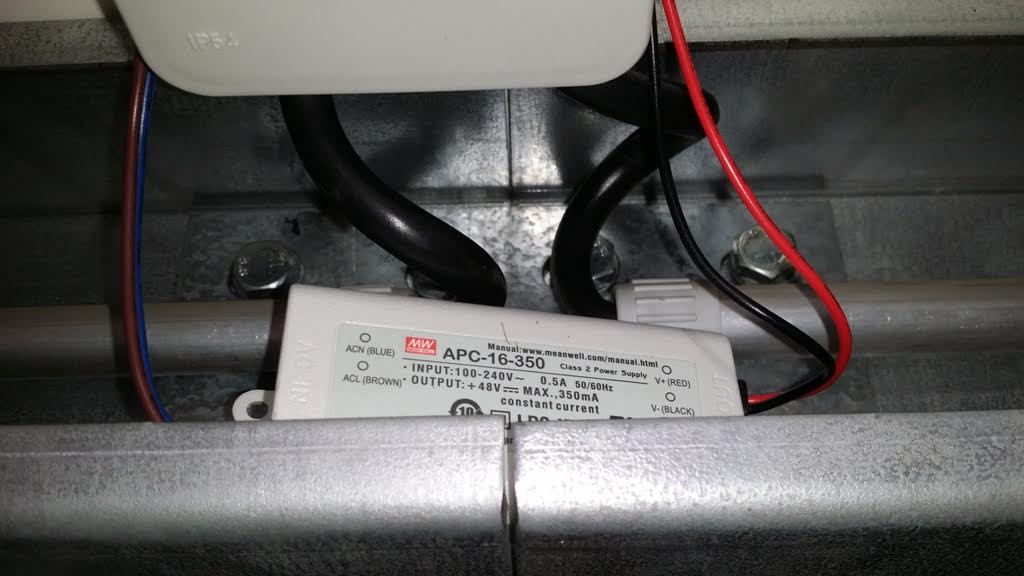

Prosím odborníky o posouzení instalace elektrického zařízení na přiložené fotografii z hlediska souvisejících norem. Jsem na rozpacích. Děkuji. AK

Kde je to umiestnene?

Záleží na prostředí a požadovaném stupni krytí (IPxx).
I když je na krabici IP54 tak jednožilové vodiče v neutěsněné vývodce toto krytí snižují podle okolností třeba na IP21. V případě požadavku vyššího stupně krytí se obvykle podobné komponenty umísťují do vhodné krabice s utěsněnými kabelovými vývody.
Z hlediska izolace a mechanické ochrany přívodních vodičů 230V zdroje taky záleží na specifikaci výrobce. Zdroje APC16 mají základní krytí IP30.

Nebylo by lepší foto, aby byla vidět celá krabice a kam jdou ty volné dráty dál, takto mizí někde.. Díky :wink:

Kunci, jestli jsi revizní technik, nech si od toho zařízení předložit dokumentaci, a to včetně posouzení vnějších vlivů. Bez toho je to jen věštění z koule.
Jestli nejsi revizní technik, pozvi revizního technika a předlož mu veškerou dokumentaci včetně posouzení vnějších vlivů, jinak se sebere a zase zmizí, věštecké koule neuznávaje.

Protože jsem také tak trochu RT, dovolím si potvrdit, že to Hill vyjádřil velmi rozumně a správně.
Myslím, že bych to dokázal jak obhájit, tak napadnout, v tom dotazu je velmi málo informací.
