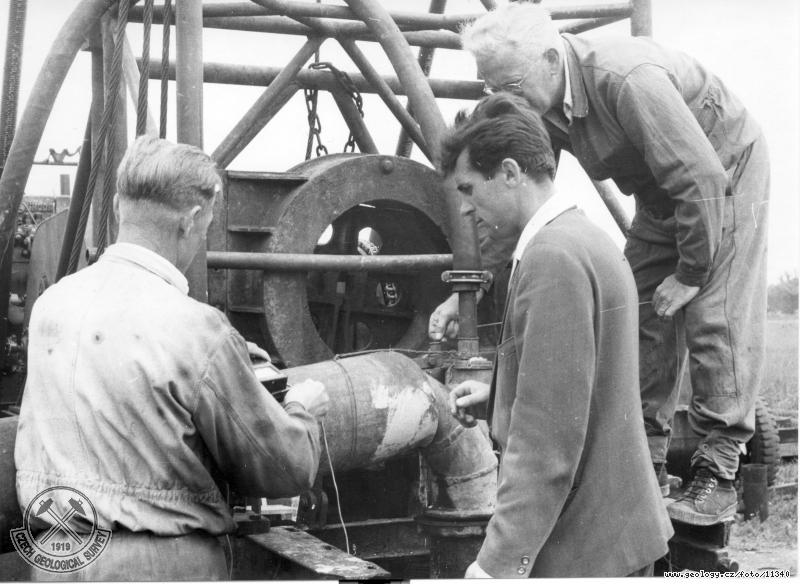

Náhodou jsem - teď před chvilkou - uviděl tuhle zajímavou fotku:
Měření výšky hladiny vody ve vrtu pomocí přístroje AVOMET 8O
http://fotoarchiv.geology.cz/cz/foto/11340/
Rád bych se zeptal, jakou metodou to mohli změřit?
Děkuji.

Možná jenom indikovali ohmmetrem až se sonda dotkne hladiny a změřili délku vodiče. Na drátu mohli mít značky.

Aha, díky za naťuknutí, no jo to by vlastně šlo - šutrem zatížený izolovaný drátek, druhý vodič by byla ta čerpací roura, avomet ale nemá v sobě ohmmetr, třeba třeba přepnuté aby ukázal napětí (napojené třeba z autobaterie)?
Takže až to začne ukazovat, to je hladina, až šutrák klesne na dno to je dno, a změřením délky drátku se to spočítá.. hloubka vrtu, výška hladiny ode dna a hloubka hladiny pod terénem?

Jinak ve vrtu mohli mít dva vodiče a měřit odpor mezi nimi, stačilo na ně přivést napětí (nejlépe střídavé) a měřit proud. Výška se pak dala buď spočítat, nebo odečíst z tabulky.

Na měření hloubky vody není potřeba žádná speciální metoda a řekl bych že to v roku 1962 nedělali nijak složitě. Ještě dnes se používá tzv. "Frankfurtská píšťala" (správně Rangova píšťala). Je to trubka upevněná k pásmu, ponořením do vody se v ní stláčí vzduch který uniká a vydává tón.
Uvedený obrázek je z dolů kde mohla být voda znečištěná nebo z jiných důvodů nebylo vhodné použít píšťalu případně jinou metodu. Přímé změření pomocí délky vodiče s indikací ohmmetrem je přesné a když se vodič někde zasekne vyjde to levněji než urvat pásmo. :)

No mě ale neštimuje ten Avomet. Sice ho je vidět jen kousek skla stupnice ale tvar neodpovídá. Avomet má přeci nad stupnicí svorky. A není to ani spodní pohled, tam by měl být přepínač veličin. Podle mě to je AVO-M, ten měl vystouplou krabici se stupnicí a pod ní nízký zdířkový pole, kde se volilo U, I, DC a AC a jejih rozsah. Jeden i s origo krabicí tu mám. Má ale dost nízkej odpor na Volt. Zajímavý, že měl větší přesnost než DU10 (Avomet I), 1%DC a 1,5%AC. http://www.amt.cz/index.php?id=AVOM
Jinak to tvrzení o měřených veličinách A-V-O-met je zavádějící, AVO-M měření odporů neměl.

No jo, ten přístroj vypadá trochu jinak...
Díky na vysvětlení, jak to mohlo být, o té Rangově píšťale jsem ještě nikdy neslyšel, taky zajímavá věcička.

to Celeron: asi se upsali - Avomet se dřív často říkalo každému podobnému univerzálnímu měřidlu. Klidně to může být AVO-M zapojený jako voltmetr přes baterku. Nejspíš to stejně měřil provozní elektrikář a použil běžný přístroj v dané době dostupný.
Na fotce v plné velikosti je vidět že vodič vede od přístroje spodem do ruky pracovníka vpravo který právě spouští elektrodu - drží ji v prstech jako olovnici. Druhý kontakt byl zřejmě na potrubí. Na vodiči mohou být třeba po metru značky nebo uzlíky, zbytek se doměří.
Frankfurtské píšťale zas tak špinavá voda nevadí - osobně si myslím že v daném případě nejde použít hlavně kvůli hluku. Dopravníky a rypadla v povrchovém dole dělají takový randál že by nic neslyšeli.
Jinak tyto píšťaly jsem viděl na přehradách, používají se pro měření průsaku vody v kontrolních šachtách hráze. V revizních chodbách hrází nebo někde u studny je klid takže zapískání je dobře slyšet.

Zdar, tak jsem si ten obrázek zvětšil a řekl bych,že to není žádný avomet,
ale Megmet, pracovník drží kličku a točí, megmet má vývody na druhé straně.
Měří izolační odpor.

To je nakonec jedno - s Megmetem aspoň nepotřebovali baterku. Ale indikuje tím vodivé spojení s hladinou - že jde o měření hloubky je zřejmé ze spouštěné elektrody.
