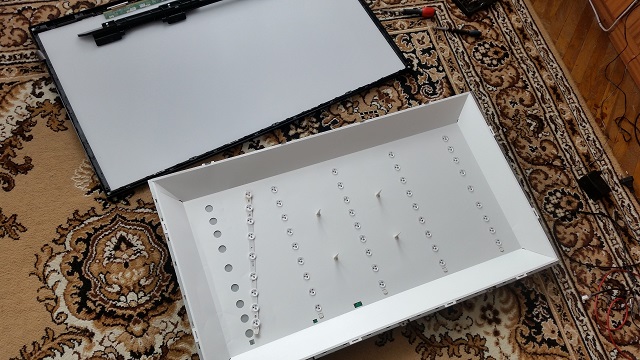

Dobrý deň vospolok.
TV Hyundai DLF40285SMART
šasi Vestel 17MB95S-1
zdroj Vestel 17IPS20
LED matrice Vestel VES400 UNDS-02

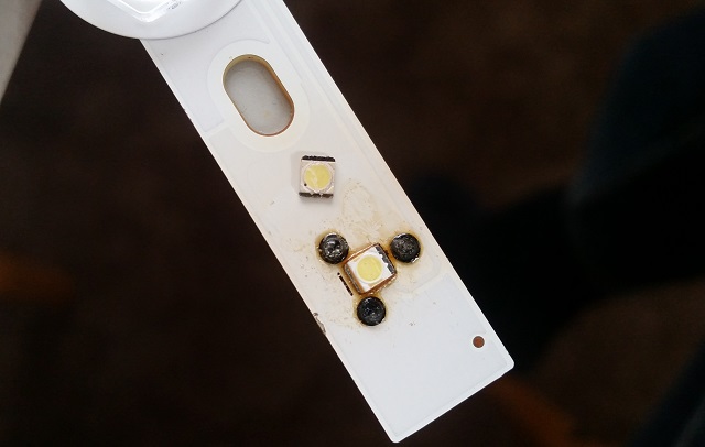

V jednej matrici je zlá jedna LED, zbytok telky je plne funkčný. Klasika, záruka padla 09/2016. Neviem, čím LED nahradiť, nemôžem nikde dohľadať nejaké parametre. Našiel som jedine celú matricu:
http://www.ame.cz/LED-podsvit-353mm-9LE ... 10699.aspx
Cena super, len v shope je UNDS-01, rozmerovo aj vzhľadovo ale sedí. Netuším, či to bude rovnako svietiť. Nemáte nápad, čím nahradiť jednu poškodenú LED, prípadne celú matricu? Na "skok" mám sem do thornu vo Zvolene.
http://ix.sk/1Ch89
Ďakujem a ostávam s pozdravom...

To sú bežné 3V 1W, Šahánek ti poradí.

:) ten ba bazoši tam má pekný bordel, píše že 3V 1W a vnátorné zapojenie má 2 diody v serii :)
A to nie je aj tak ten typ čo som myslel.
A ano ak vymenič len vadnu/vadne led a nič ine neurobiš, máš to o pár mesiacov späť.

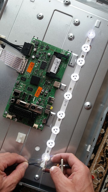

p.s.: aká je tam regulácia, prúdová? Všetky LED v TV sú v sérii. Kebyže tú jednu vykrátim, kým mi príde náhrada (neriešim možné tmavšie miesto)...?

Keď sú všetky v sérii, tak ani iný zdroj ako s obmedzením prúdu neprichádza do úvahy.
Teoreticky by to mohlo ísť aj bez tej jednej led s prepojkou, bo rozdiel 3V-3,7V zdroj nespozná.
V prípade, že chceš do budúcnosti predĺžiť životnosť lediek, tak zdroj 17IPS20 má led driver IO MP3394.
V datasheete tohoto IO nájdeš čo je potrebné kde zmeniť aby bol cez led prúd o 1/4 či 1/2 nižší.

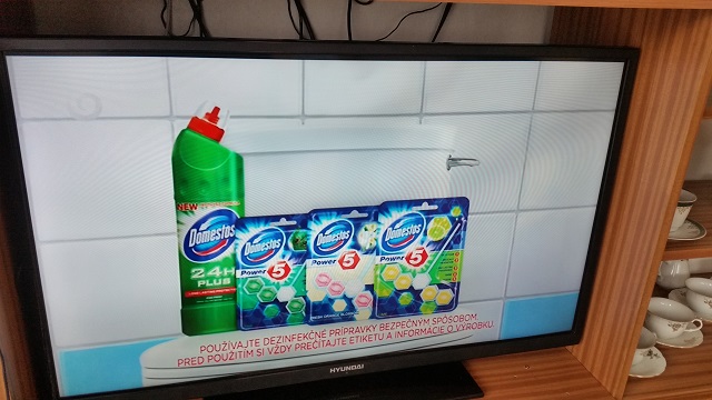

Inak ti ďakujem za bazoš, včera prišla LED. LED som vymenil, intenzita je OK, telka svieti.
