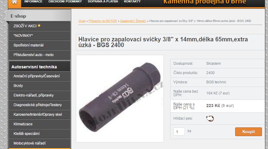

#15 Příspěvek od jerab »
Tento klíč jsem koupil před měsícem a vyhovuje.Stačí k němu prodloužení na golovku.
