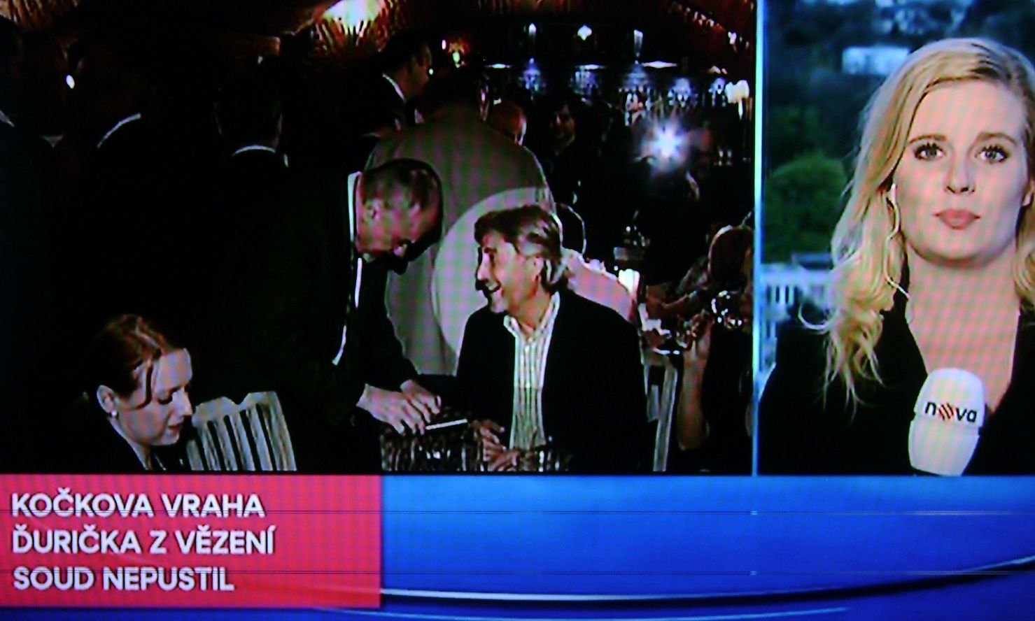

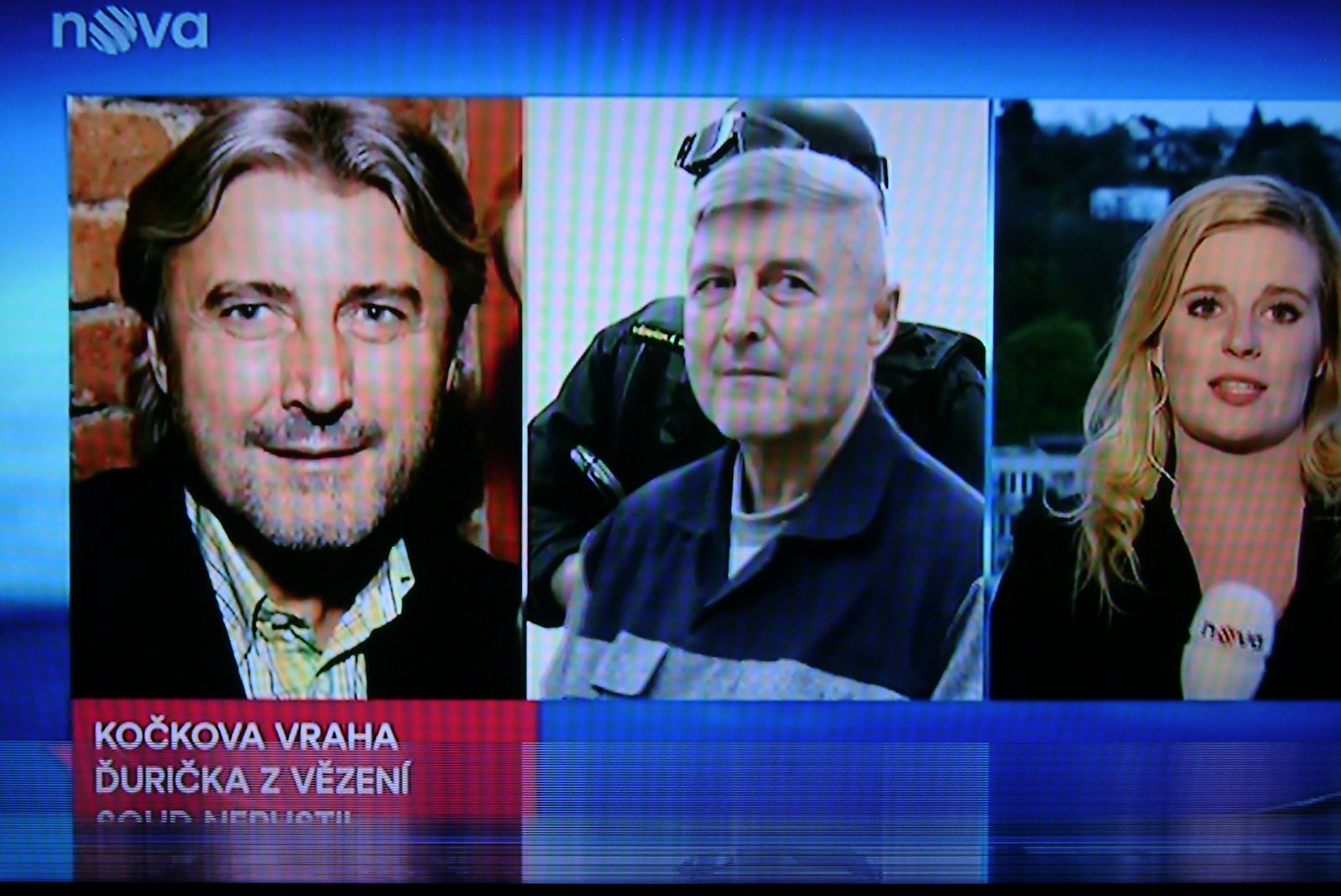

U tété TV se objevila vada , nejprve jedna linka dole v obraze a po 4sec. obraz v této oblasti nečitelný , po dalších 4se. je tam zase jen čára. Je to taková projekce toho , co je v horní nebo střední části obrazu. Takové párování řádků jako u CRT.
Jelikož se mi při hledání závady při měření svezl měřící hrot multimetru a způsobil zkrat , byl jsem nucen koupit na ebay jiný power supply.
Závada v obraze trvala. Zkusil jsem přesto najednou vyměnit všechny elyty ve zdroji , ale bez výsledku. Došlo to tak daleko , že jsem nakonec sehnal na ebay jinou signal board. Ale problém nezmizel. Pak už se objevily 2 čáry a problém se je dvakrát širší. vrátil jsem tam původní signál. desku , ale je to stejné. Titulky dole nelze číst , na ty 4 sec. to nejde.
Chci se zeptat může tuto závadu způsobovat T-CON?
Je to PPW-LE37SE-0(A) Rev.07
nebo invertor?
FHD TM120 Ver.0.2
dělají to všechny vstupy , TV , SAT HDMI , SCART,
Dík za odpověď.
