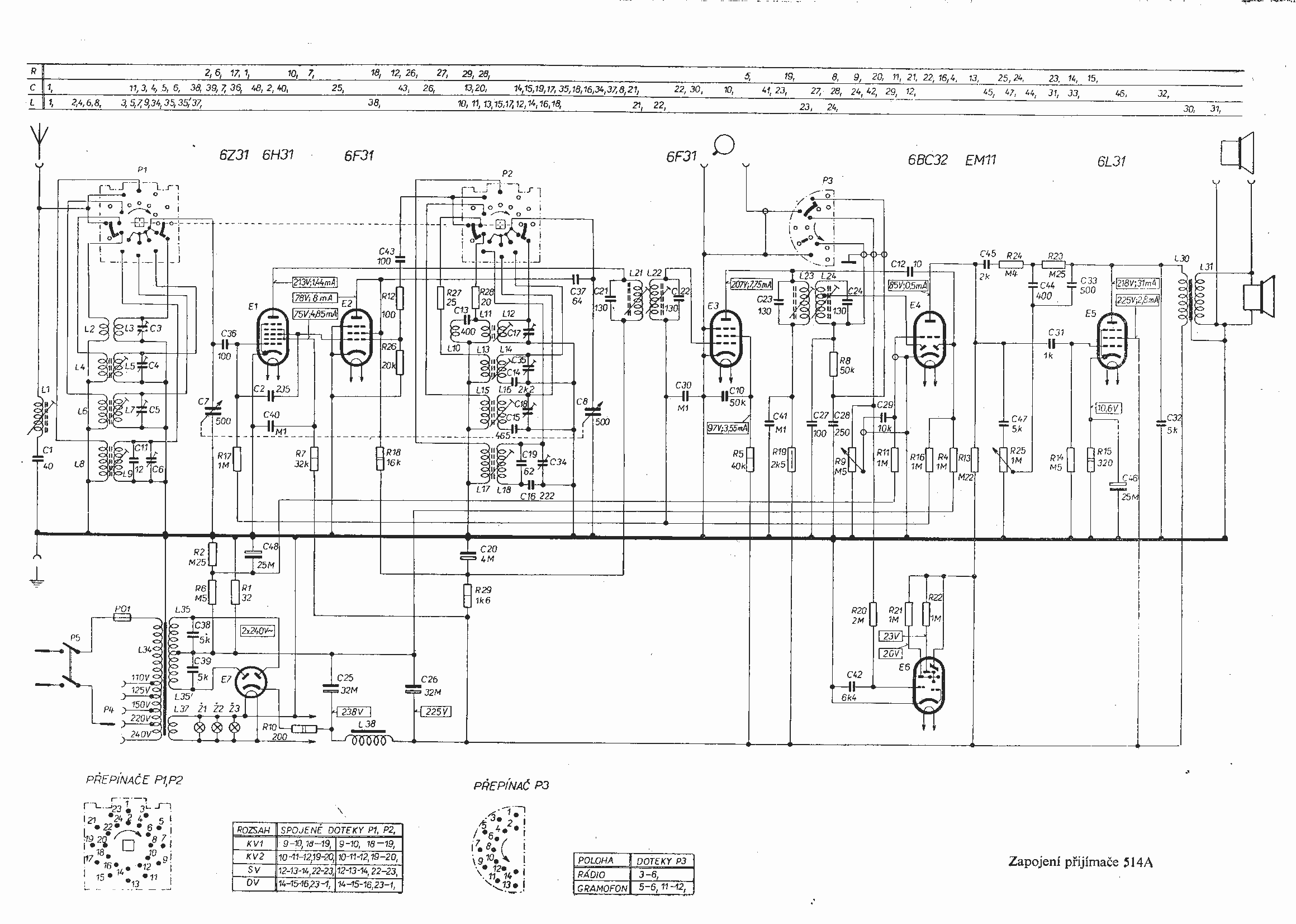

Tady je servisní manuál:
http://www.oldradio.cz/radtes.htm
