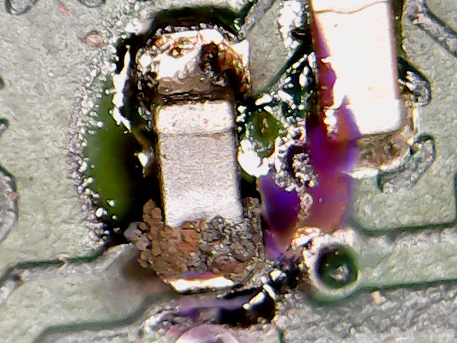

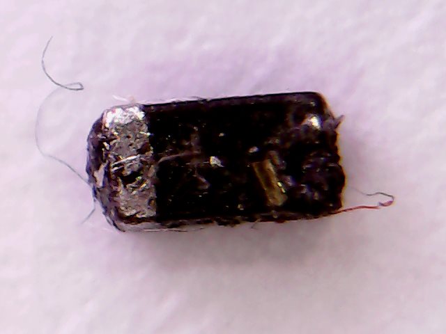

Rádio jsem rozebral a po podrobné prohlídce přes hodinářskou lupu jsem našel jednu součástku která se jevila jako spálená (viz příloha-foceno USB mikroskopem). Zprvu jsem ji pokládal za kondenzátor, pak za rezistor ale nakonec jsem zjistil že je to tlumivka.
Vyměnil jsem jí za dobrou z druhé desky toho samého autorádia (práce to byla...to vám teda řeknu), ale situace se nezměnila. Nemám s opravou tohoto typu rádia nijak moc velké zkušenosti proto se obracím zde na vás zda někdo s tím máte více zkušeností a věděli by jste mi poradit na co se mám zaměřit.
Také by se mi hodila schéma, na netu jsem jí však marně hledal, možná že je někde.
Sat Apr 22 12-13-47.jpg- Součástka vypájená

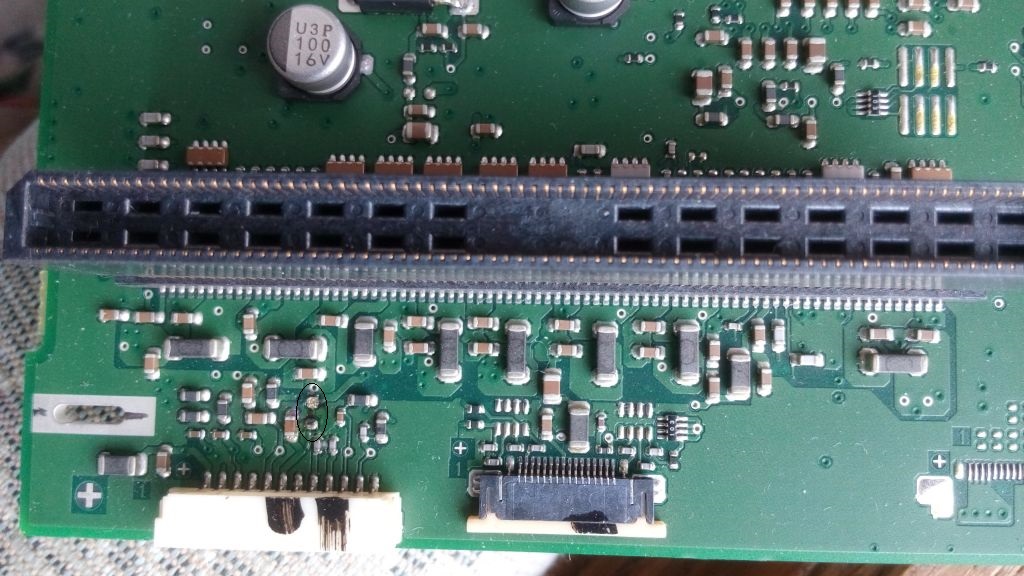

Sat Apr 22 11-01-27.jpg- Nalezená součástka
- (87.25 KiB) Staženo 358 x
IMG_20170423_123626 – kopie.jpg- Již vypájená tlumivka. Místo označeno černým kroužkem.
