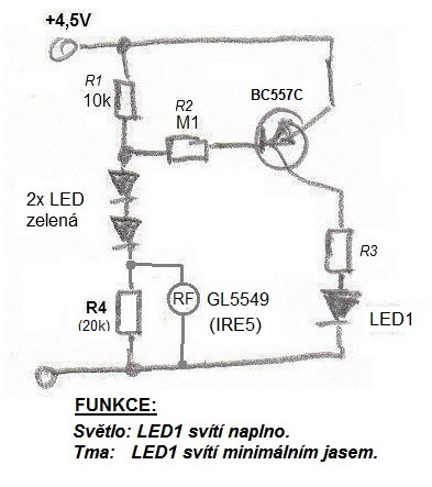

Na stene mam mam meteostanici z Lidlu. Podsvit je resem dvema led diodama. Ty bud sviti jen chvilku,napajeni 2 AA clanky, aktivace dotekem na ram stanice a nebo stale po pripojeni na externi zdroj 4.5V Pres den je to ok ale v noci uz ne. Napadlo me pridat do stanice obvod ktery by na zaklade vnejsiho svetla reguloval intenzitu svetla led diod. Dnes jsem nasel DC konektor a tak jsem stanici pripojil na laborak a dosel k zaveru ze staci pres noc stahnout napeti na 3.2V a je to ok. Manualni zapinani a vypinani je opruz a tak bych to nechal na nejakem svetlocitlive soucastce. Fotoodpor ?. Bych byl vdecen za neco hotoveho at uz jako stavebnice, ci deska treba z ebay, dx .... Musel jsem se pred nedavnem prestehovat, zivot se me obratil vzhuru nohama a momentalne jsem dost omezen v kuteni neceho. A nebo to spichnout na nejakou univerzal desku. Prosim o radu s navrhem obvodu nebo s pomoci vyhledani na ebay... Moc dekuji a preji hezky den.

Nedávno jsem se zabýval něčím podobným...

Diky za tip. Jaka je hodnota R3.

Podle toho jaký If (mA) má LEDka

Odpor R3 individuálně, dle max. povoleného proudu LED.
R1, R4 (+RF) tvoří dělič napětí pro bázi T1; 2xLED přizdvihne napětí o 3V.
Požadovaný svit LED1 za tmy lze nastavit změnou hodnoty R4.
RF jsem kupoval zde: www.hezkyden.cz, pro tvoji aplikaci asi bude vhodnější GL5516.
